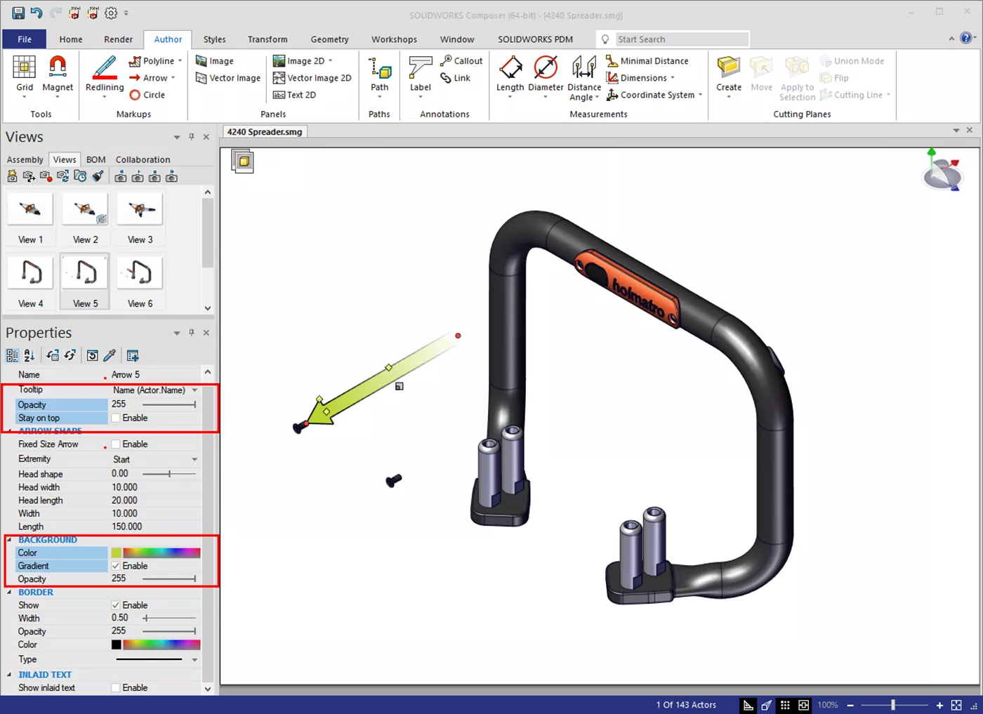

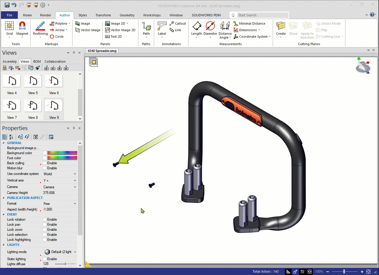

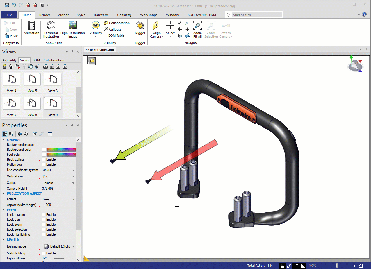

Tout d'abord, créez un acteur et ajustez ses propriétés selon vos besoins. Voici une flèche et les propriétés par défaut : rouge avec un contour noir, transparent à 50 % et défini sur « Rester visible ».
Je vais modifier les propriétés suivantes :
À ce stade, je pourrais simplement créer une nouvelle vue et passer à autre chose. Mais si je veux garder la même flèche plus tard, je devrai faire à nouveau les mêmes modifications de propriétés.

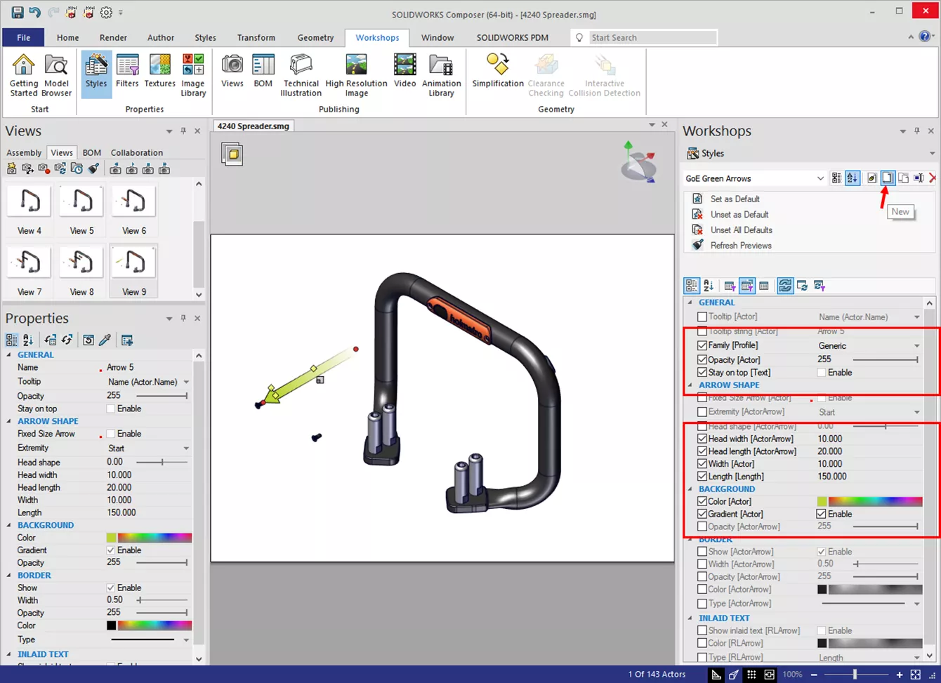

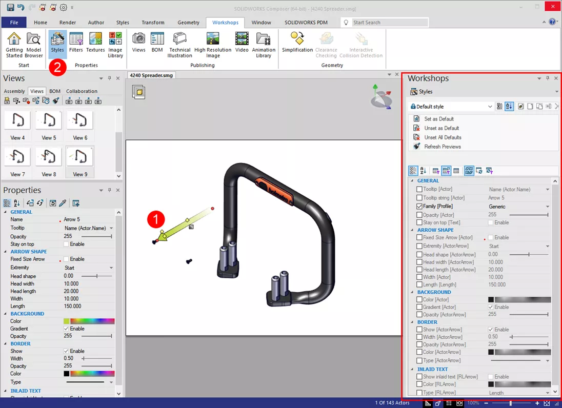

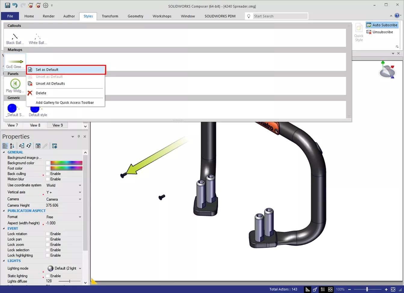

Enregistrons les paramètres de la flèche dans un style. Je choisis d'abord la flèche, puis l'Atelier de styles. Le panneau de droite affiche toutes les propriétés que je peux enregistrer dans un style.
Cliquez sur le Nouveau pour créer un nouveau style, puis donnez-lui un nom. Cochez les cases des propriétés à enregistrer. Seules les propriétés sélectionnées sont enregistrées dans le style, tandis que les autres sont modifiables à l'aide de la flèche. J'ai enregistré ici les couleurs, l'opacité, l'option « Rester visible » (désactivée) et la taille des flèches.

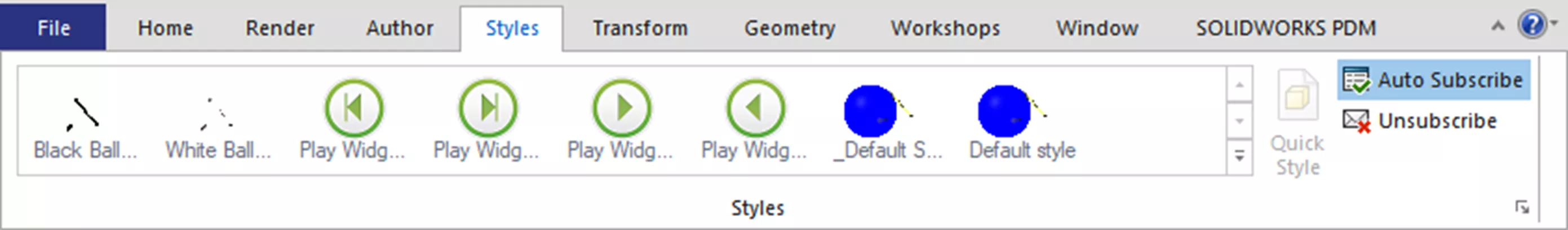

Il est important de définir la famille lors de la création du style. Cela a deux avantages : d'une part, cela organise le nouveau style dans la galerie du ruban Styles et, d'autre part, cela permet de définir un nouveau style par défaut pour ce type d'acteur collaboratif. Lorsque je définis ce nouveau style par défaut, chaque fois que je crée une flèche, elle utilise le nouveau style vert de GoEngineer.

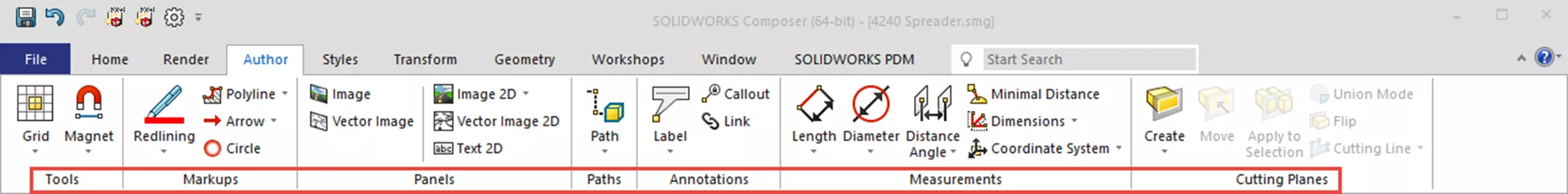

Si vous ne savez pas quelle famille choisir, consultez l'onglet Auteur. Les familles sont énumérées en bas.

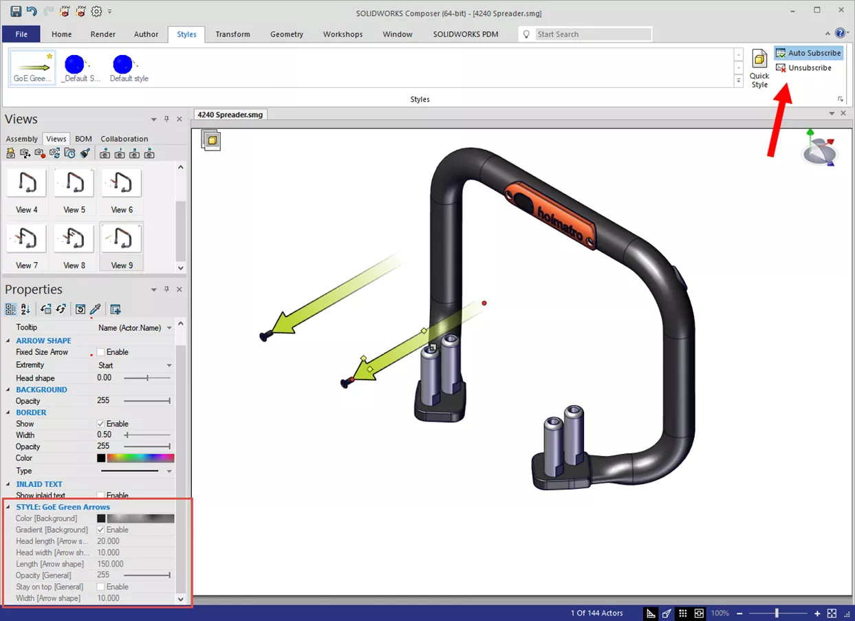

Utiliser les styles est simple dans Composer, et vous les utilisez depuis toujours. Chaque acteur collaboratif (terminologie Composer pour les annotations) utilise le style par défaut. Pour modifier le style d'un acteur collaboratif, sélectionnez-le, puis le style souhaité.
Mieux encore, lorsque le nouveau style est défini par défaut, la flèche utilise automatiquement les normes de l'entreprise.
Les propriétés enregistrées dans le style ne peuvent pas être modifiées. Notez qu'elles sont grisées dans le panneau Propriétés. Ceci est dû à l'option « Abonnement automatique » de l'onglet « Styles ». Ce paramètre abonne les nouveaux acteurs au style de famille par défaut. C'est pourquoi les flèches sont automatiquement vertes (GoEngineer) dans l'image précédente. Si vous devez modifier les propriétés grisées, désabonnez-vous du style pour briser le lien.
