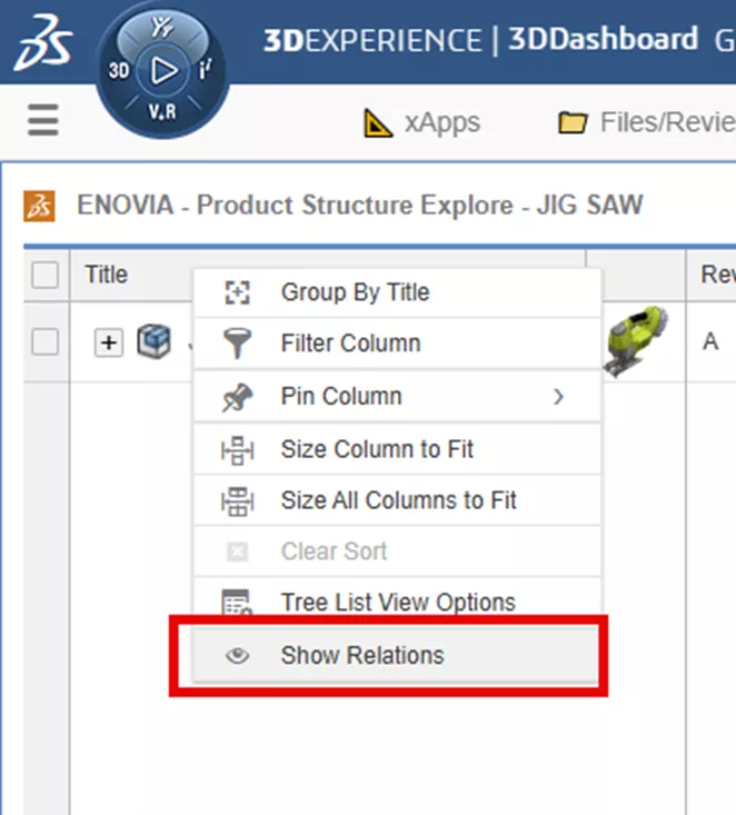

Assurer la que l'Affichage d'option Relations est activée. Pour accéder à cette option, faites un clic droit en haut de la barre d'en-tête sur Titre.
3DEXPERIENCE Show Relations

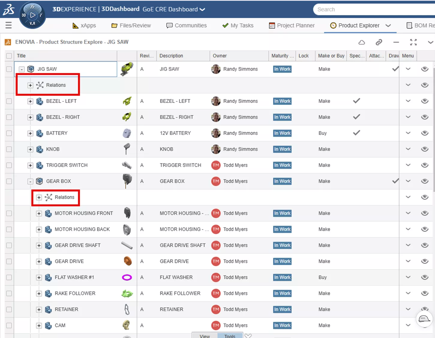

Cela permettra d'étendre les nœuds sous chaque assemblage, sous-assemblage et fichier de pièce s'il y a des dessins ou des pièces jointes.
3DEXPERIENCE Relations Node

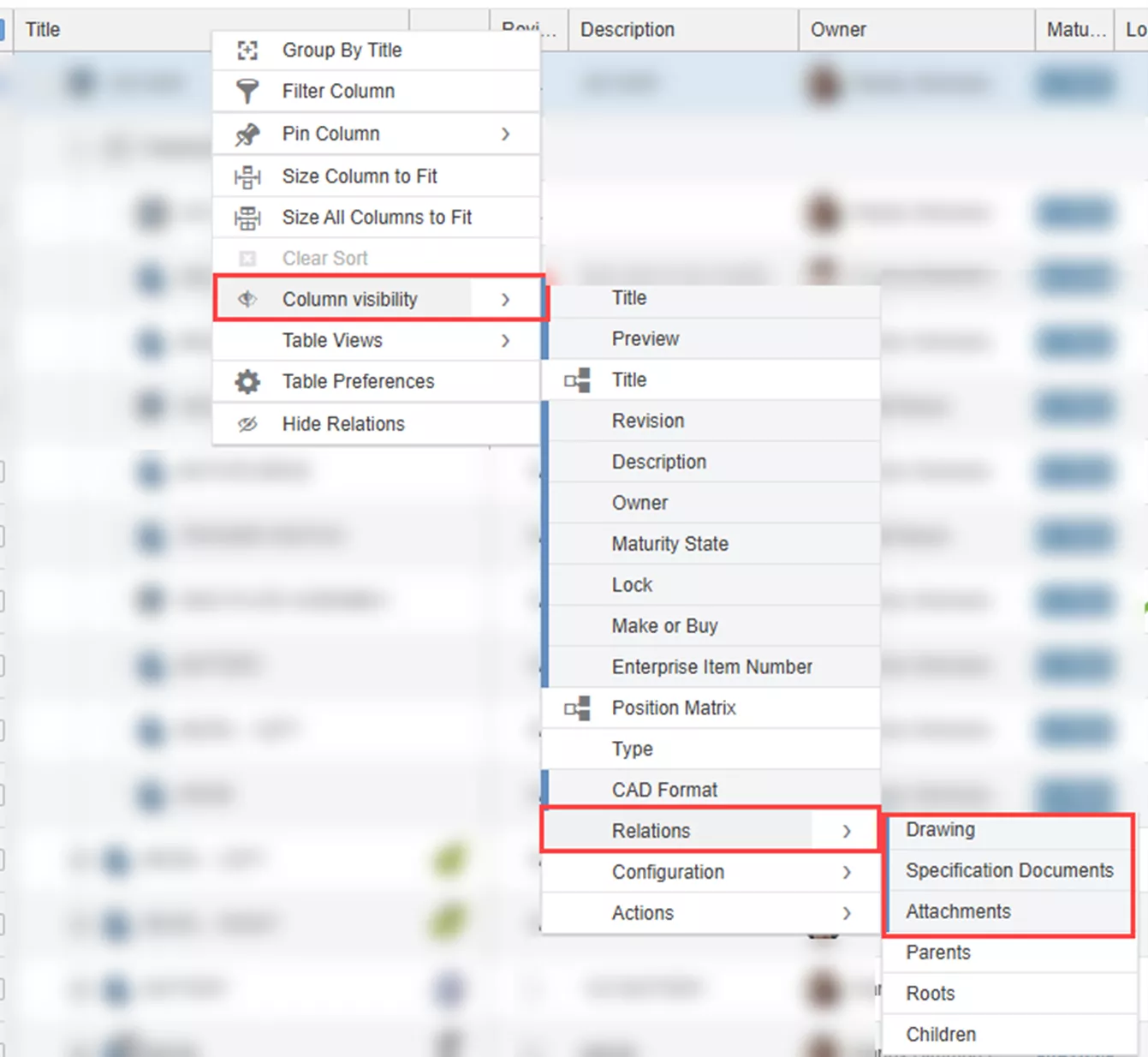

Vous pouvez contrôler les relations que vous voyez sous le Rapports nœuds en cliquant avec le bouton droit sur les en-têtes de colonne et en définissant les éléments suivants :
Control 3DEXPERIENCE Relations Node with Custom Visibility Options

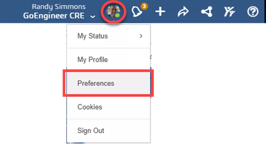

Assurez-vous que la colonne de cases à cocher à l'extrême gauche est visible. Sinon, cliquez sur votre image/avatar dans la barre bleue en haut à droite et accédez à votre profil utilisateur. Préférences pour l'ajouter.
Access Your Preferences in 3DEXPERIENCE

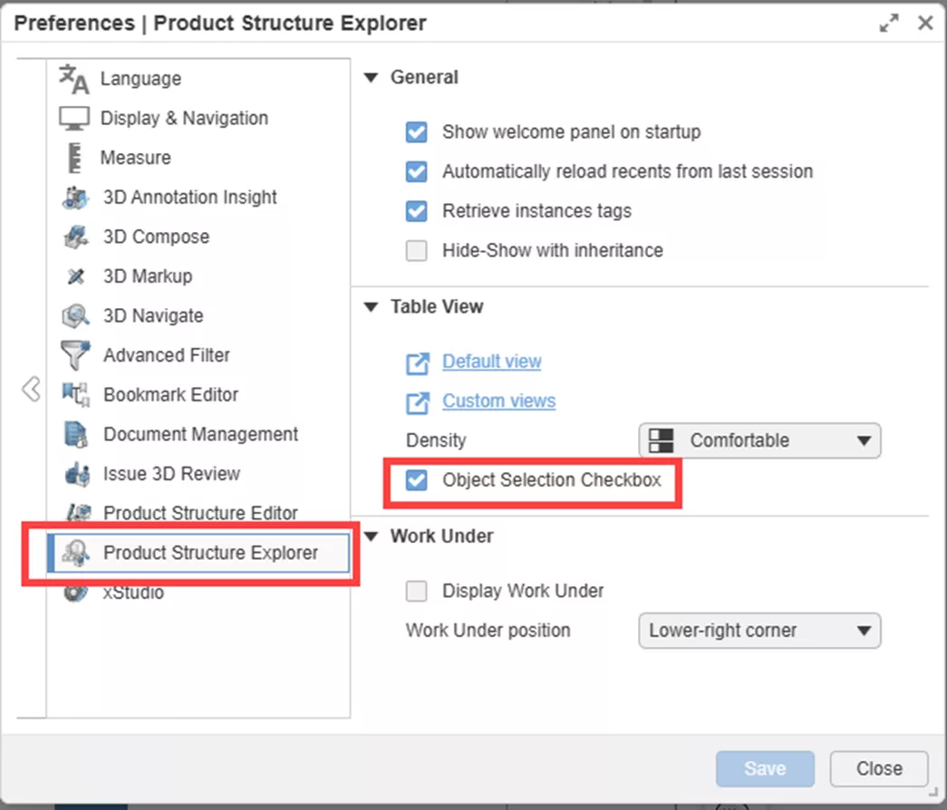

Sélectionner Explorateur de structures de produits, et cochez la colonne des cases en activant le Case à cocher de sélection d'objet option.
3DEXPERINECE Product Structure Explorer Option Object Select Checkbox
Sauvegardez vos préférences.

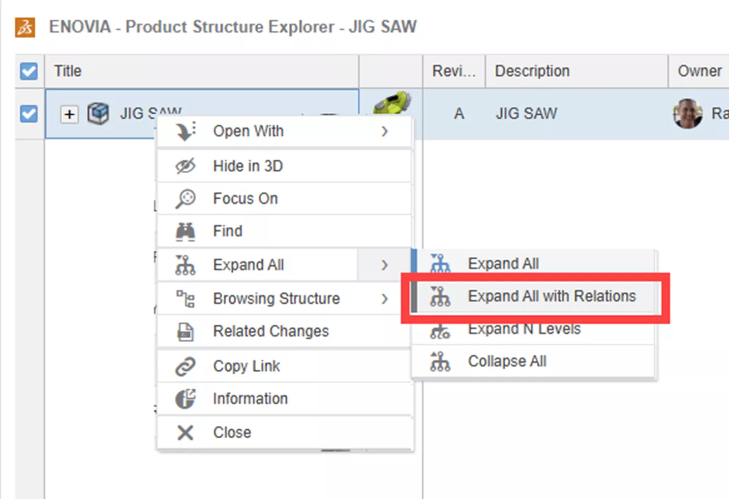

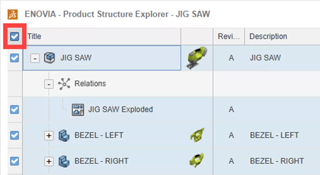

Au lieu de cela, faites un clic droit sur l'assemblage de niveau supérieur et sélectionnez Développer tout avec les relations.
Expand All with Relations in Assembly in 3DEXPERIENCE
Remarque: cette commande peut se trouver dans le menu déroulant Réduire tout ou l'une des autres. Il mémorise la dernière commande utilisée et l'affiche dans le premier menu contextuel.
Vous pouvez maintenant simplement cliquer sur la case à cocher la plus haute de la colonne la plus à gauche pour tout sélectionner.
Release Assembly and All Related Files in 3DEXPERIENCE
Si vous voulez désélectionner quelque chose (que vous ne voulez pas libérer), utilisez les cases à cocher à côté de chaque élément.

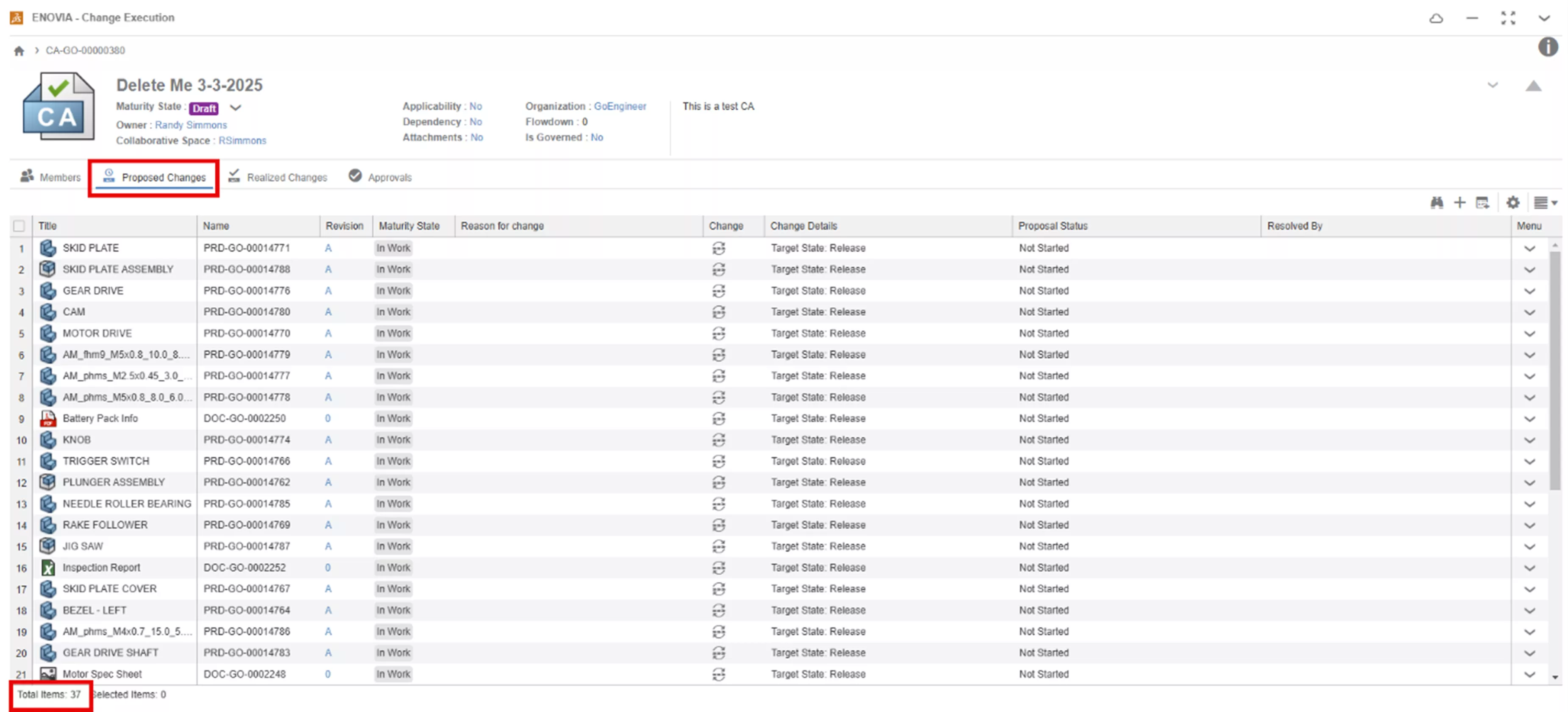

Pour les ajouter tous à l’onglet Modifications proposées d’une action de modification, assurez-vous que l’action de modification est ouverte dans l’application Exécution des modifications et que vous êtes sur l’onglet Modifications proposées.
Faites glisser et déposez tous les fichiers de l'Explorateur de produits vers l'onglet Modifications proposées. Cela peut prendre un certain temps, mais tous les fichiers devraient être ajoutés (y compris les dessins et les pièces jointes).
3DEXPERIENCE Tutorials Release Assembly and All Related Files
