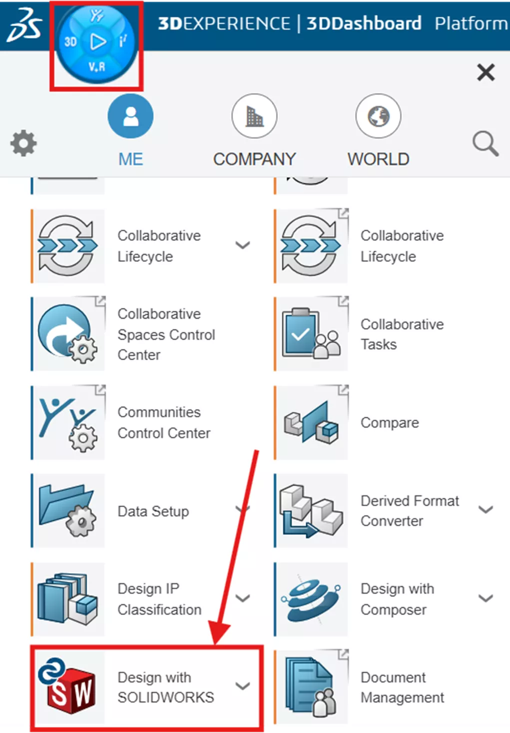

Tout d’abord, cliquez sur l’icône de la boussole en haut à gauche de l’écran. 3Dinterface EXPÉRIENCE et naviguez jusqu'à l' Mes applications section. Vous trouverez ici l'application Concevoir avec SOLIDWORKSSélectionnez-le pour commencer l'installation.

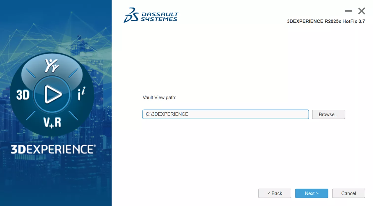

Après avoir fait votre sélection, le 3DL'installateur EXPÉRIENCE s'ouvrira sur votre système et vous pourrez alors spécifier à la fois le répertoire d'installation et précisément où vous voulez que votre 3DCache EXPÉRIENCE à localiser.
L'emplacement par défaut est C:\3DEXPERIENCE et, comme le cache sera géré via SOLIDWORKS, vous n'êtes pas censé revenir souvent dans ce dossier.

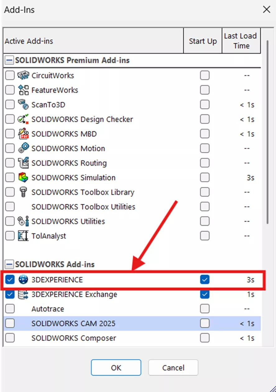

Une fois l'installation terminée, le connecteur sera ajouté à votre système. Un dernier point important à vérifier : avant d'utiliser Design with SOLIDWORKS, assurez-vous que 3DLe complément EXPÉRIENCE est activé dans votre installation SOLIDWORKS de bureau.
Pour ce faire, accédez à vos compléments à l'aide du Paramètres bouton dans SOLIDWORKS. Assurez-vous que 3DLe complément EXPERIENCE a été installé avec le connecteur et est activé avant d'exécuter à nouveau Design with SOLIDWORKS.

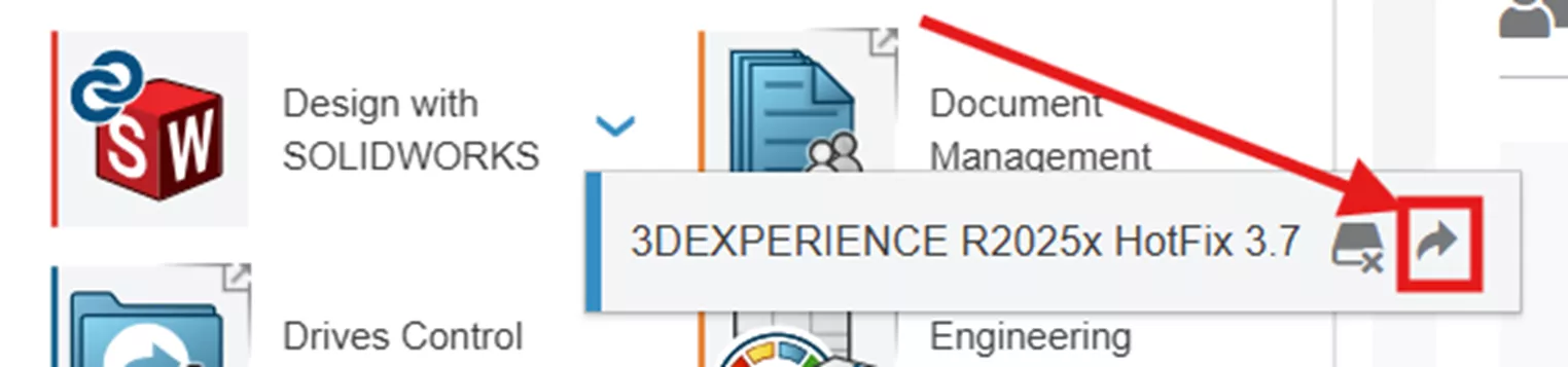

Pour exécuter le connecteur, sélectionnez le Concevoir avec SOLIDWORKS application à la place ; cela lancera SOLIDWORKS sur votre système avec le connecteur activé.
Vous pouvez également sélectionner le menu déroulant à côté et l'utiliser pour le désinstaller ou vérifier les mises à jour.

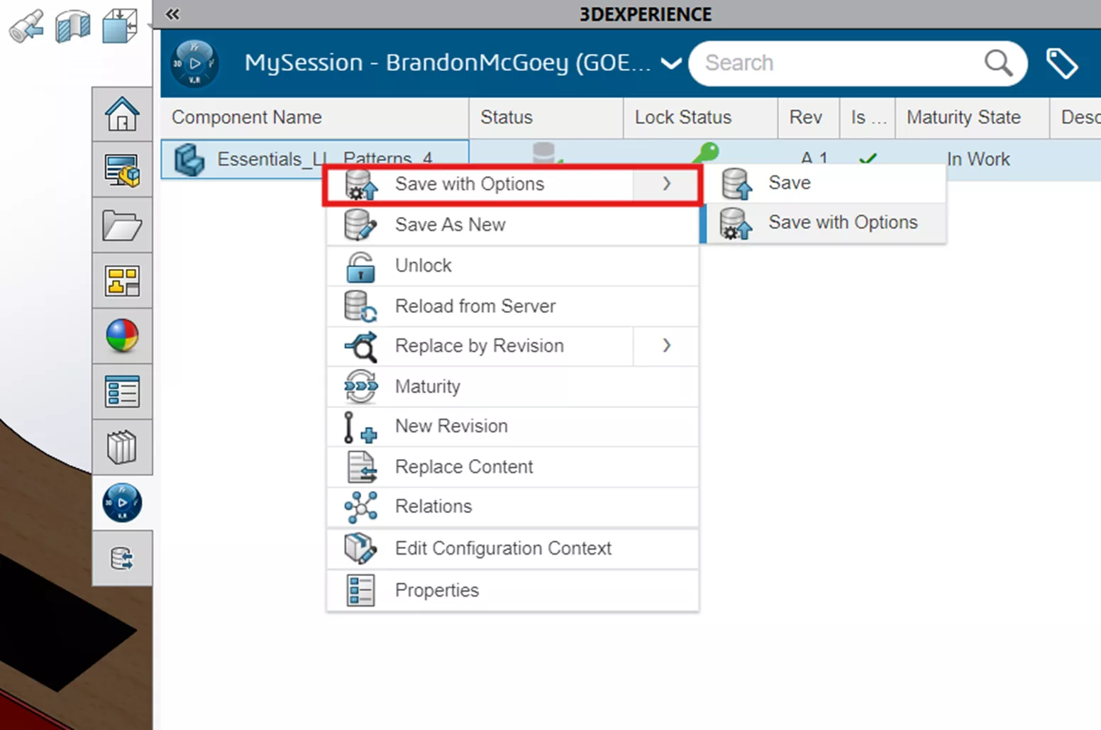

Vous pouvez maintenant facilement sauvegarder vos fichiers dans le nuage pour que d'autres puissent y accéder. Pour enregistrer dans le nuage, utilisez l'option Enregistrer dans 3DEXPÉRIENCE bouton dans le même Fichier menu déroulant comme le menu régulier Sauver et Enregistrer sous commande, ou utilisez le 3DVolet de tâches EXPÉRIENCE. Le menu du volet des tâches, ajouté avec 3DLe module complémentaire EXPERIENCE vous permet de gérer vos fichiers et de faire des recherches dans votre coffre-fort directement dans SOLIDWORKS. Faites un clic droit sur l'élément et enregistrez-le directement dans votre client. Même si vous utilisez SOLIDWORKS Connector, vous pouvez aussi l'enregistrer localement sur votre système si vous le souhaitez.

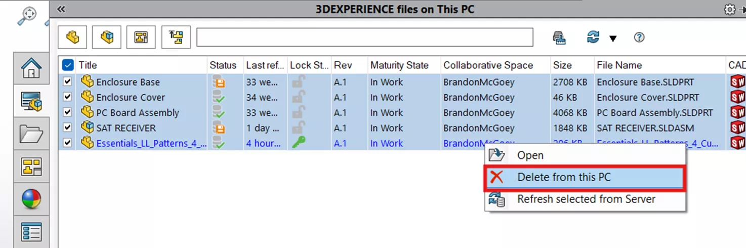

Finalement, vous pouvez gérer le cache spécifié lors de votre installation initiale directement dans SOLIDWORKS. Lorsque vous modifiez des fichiers depuis votre client dans SOLIDWORKS, votre système les télécharge localement dans le cache pour que vous puissiez les utiliser. Vider votre cache peut améliorer considérablement vos performances ; il est donc recommandé de le vider régulièrement.
Le 3DLe module complémentaire EXPÉRIENCE simplifie ce processus. Vous pouvez supprimer individuellement les éléments du cache du menu (illustré ci-dessous) ou utiliser la fonction de nettoyage pour effacer les fichiers dont la date est dépassée. Cet utilitaire ignore également les fichiers référencés dans un assemblage, ceux qui n'ont pas été enregistrés sur la plateforme et tous les fichiers actuellement verrouillés.
