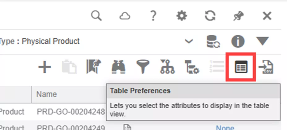

Ajoutez/supprimez les colonnes souhaitées à l'aide des préférences du tableau et organisez-les dans l'ordre souhaité par glisser-déposer.
3DEXPERIENCE Engineering Release Table Preferences

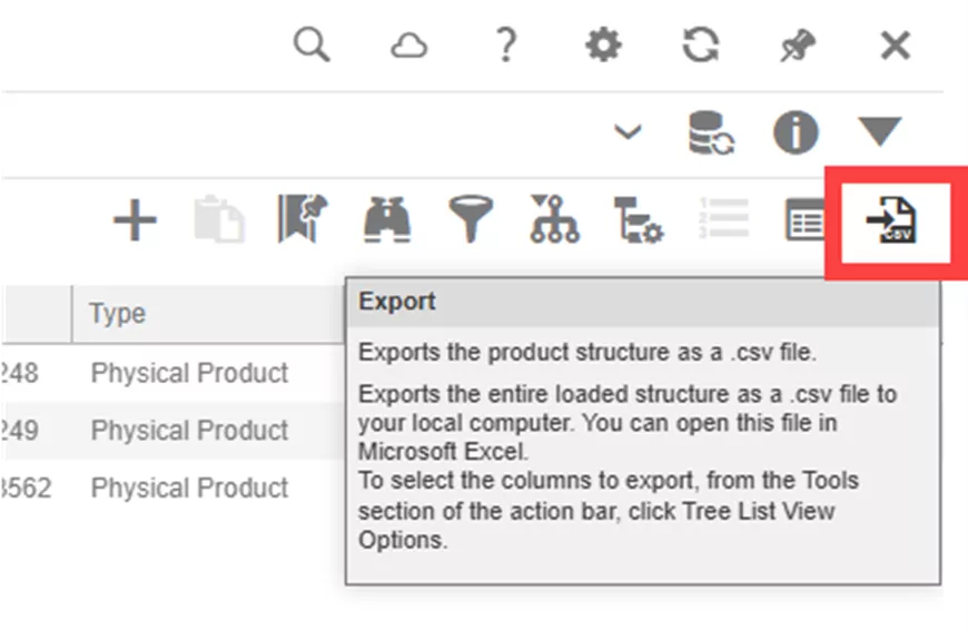

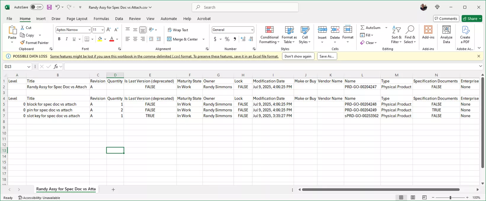

Dans le coin supérieur droit, exporter dans un fichier .csv et ouvrez-le dans Excel.
Export to a .csv File and Open Engineering Release Information in Excel
Export to Excel 3DEXPERIENCE Engineering Release App

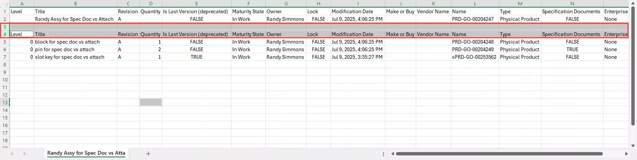

Supprimer rangées 3 et 4 (car ils ne sont pas nécessaires au bon formatage du fichier) et décalez les lignes restantes vers le haut.
3DEXPERIENCE Engineering Release App Excel Export

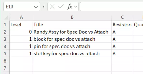

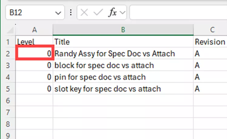

Tapez un « 0 » (zéro) dans la colonne A (niveau) pour l’assemblage de niveau supérieur (cette cellule était initialement vide).
Using 3DEXPERIENCE Engineering Release Excel Export
Tous les autres 0 existants en dessous doivent être changés en 1, les 1 doivent être changés en 2, et ainsi de suite…
Ça peut être fait à la main s'il n'y a que quelques rangées. Soyez très prudent et n'incrémentez que de 1 !

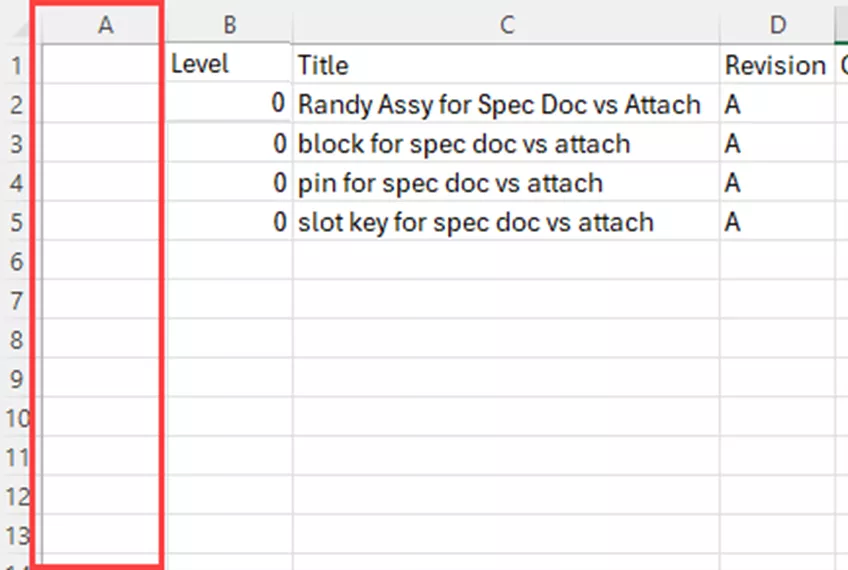

Pour un assemblage avec beaucoup de rangées et beaucoup de niveaux profonds, la façon la plus simple de le faire est d'insérer une nouvelle colonne dans le gauche de la colonne A.
Add or Change Properties in 3DEXPERIENCE Engineering Release App

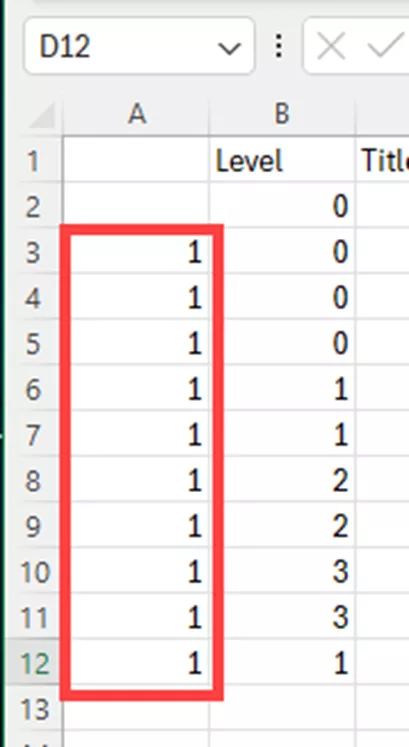

Remplissez toute cette colonne avec une valeur de « 1 » pour autant de lignes que nécessaire. (Entrez un « 1 » dans la première cellule et remplissez le reste pour obtenir le reste.)
3DEXPERIENCE Engineering Release App Excel Column

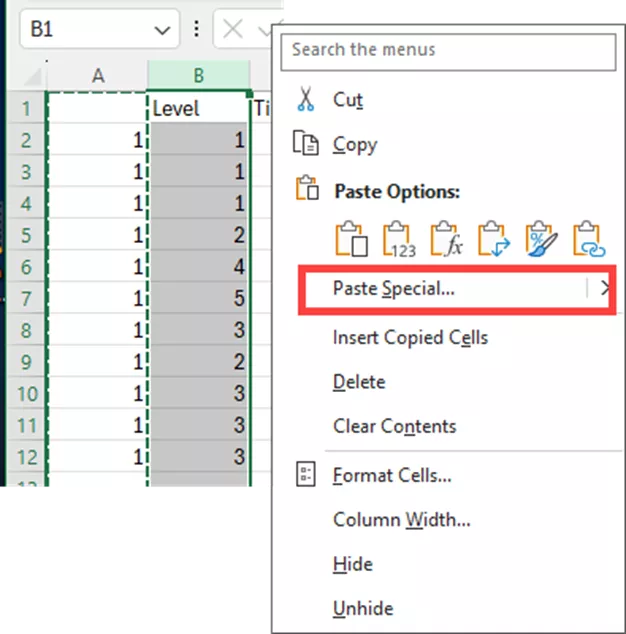

Copie la colonne A entière et Pâte spéciale sur la colonne « Niveau » B.
Paste Special Option in Excel

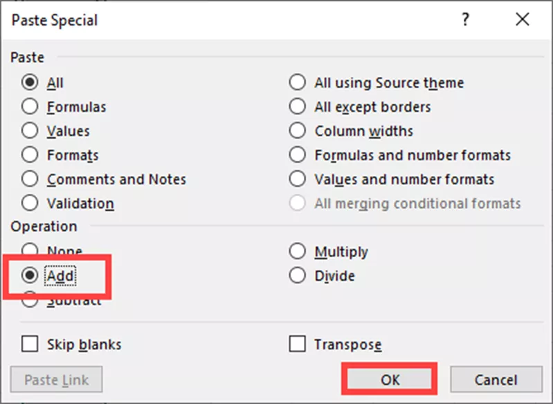

Utilisez le Ajouter opération et clic D'ACCORD.
Excel Paste Special Add Operation Option

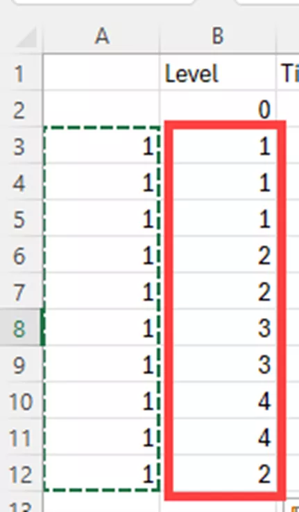

Cela devrait incrémenter toutes les valeurs de la colonne B d'une valeur de 1.
Tous les anciens 0 devraient maintenant être des 1, les anciens 1 seront des 2, et ainsi de suite.
Increment Values in an Excel Column

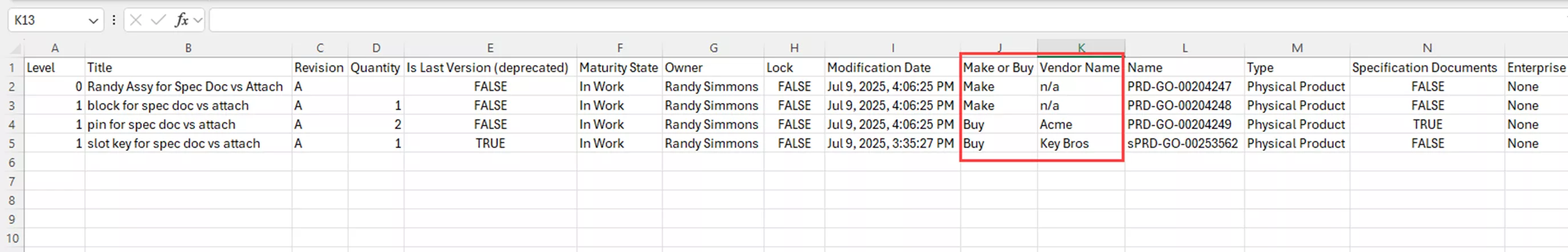

Une fois que tout est au format nécessaire, modifiez les propriétés pour lesquelles vous voulez fournir des valeurs nouvelles/remplacées.
Change and Add Properties in 3DEXPERINCE with the Release Engineering App

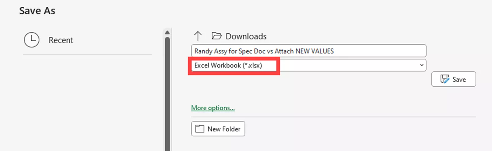

Sauvegardez le fichier en format .xls ou .xlsx et donnez-lui un nom pour savoir qu'il s'agit de la version « mise à jour ».

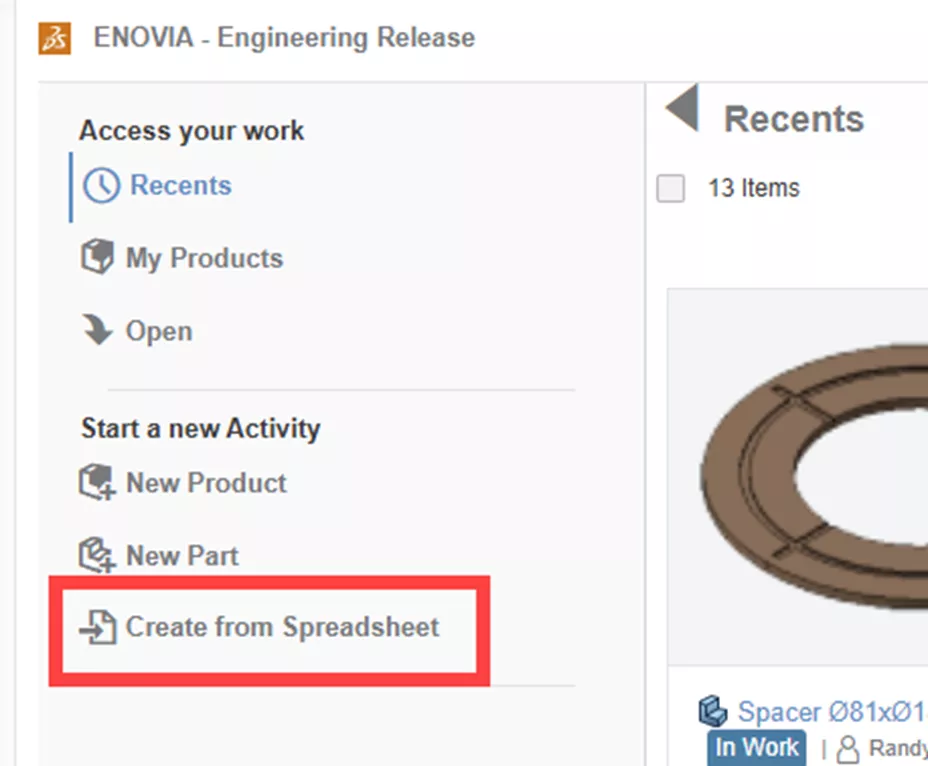

Extrait du communiqué d'ingénierie Maison (icône de la maison) écran, choisissez Créer à partir d'une feuille de calcul.
3DEXPERIENCE Engineering Release Create From Spreadsheet Option

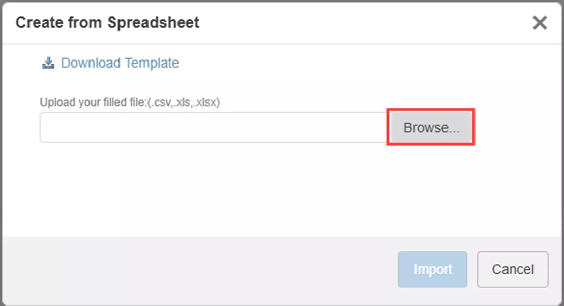

Accédez à la feuille de calcul avec les valeurs mises à jour.

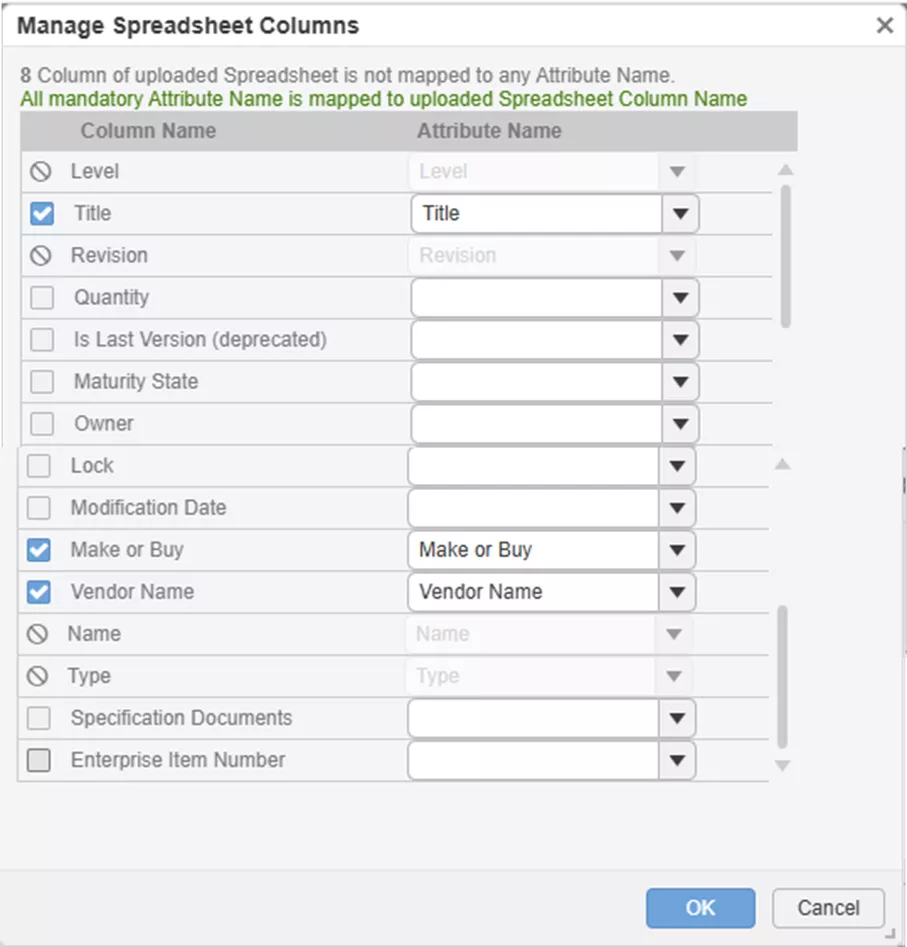

Après la lecture du fichier, vous recevrez probablement l'écran suivant si toutes les propriétés utilisées dans la feuille de calcul ne sont pas mappées dans la plateforme. Ce n'est pas un problème, tant que celles que vous modifiez ou ajoutez sont correctement mappées. Dans ce cas, un message vert s'affichera, indiquant que toutes les propriétés sont mappées. obligatoire Les attributs sont correctement mappés. Les autres peuvent être ignorés.
Manage Spreadsheet Columns Dialog 3DEXPERIENCE Engineering Release App
Utilisez les listes déroulantes pour modifier l’attribut auquel la colonne sera mappée et les cases à cocher pour désactiver celles que vous ne souhaitez pas modifier.

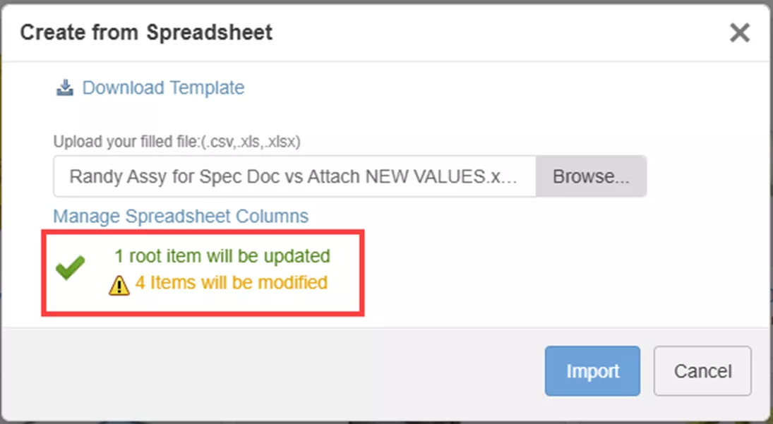

Lorsque vous cliquez sur OK dans cette fenêtre, les informations de la feuille de calcul seront analysées et vous serez avisé en cas d'erreur.
3DEXPERIENCE Engineering Release Create from Spreadsheet Alert

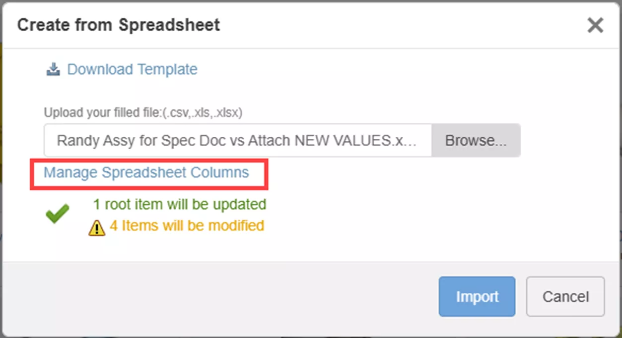

Si vous devez retourner à la fenêtre précédente affichant le mappage, sélectionnez l'icône Gérer les colonnes de la feuille de calcul texte pour le faire réapparaître.
3DEXPERIENCE Engineering Release Manage Spreadsheet Columns

Lorsque vous êtes prêt à ajouter/remplacer les propriétés, cliquez sur le bouton Iimportation bouton.
