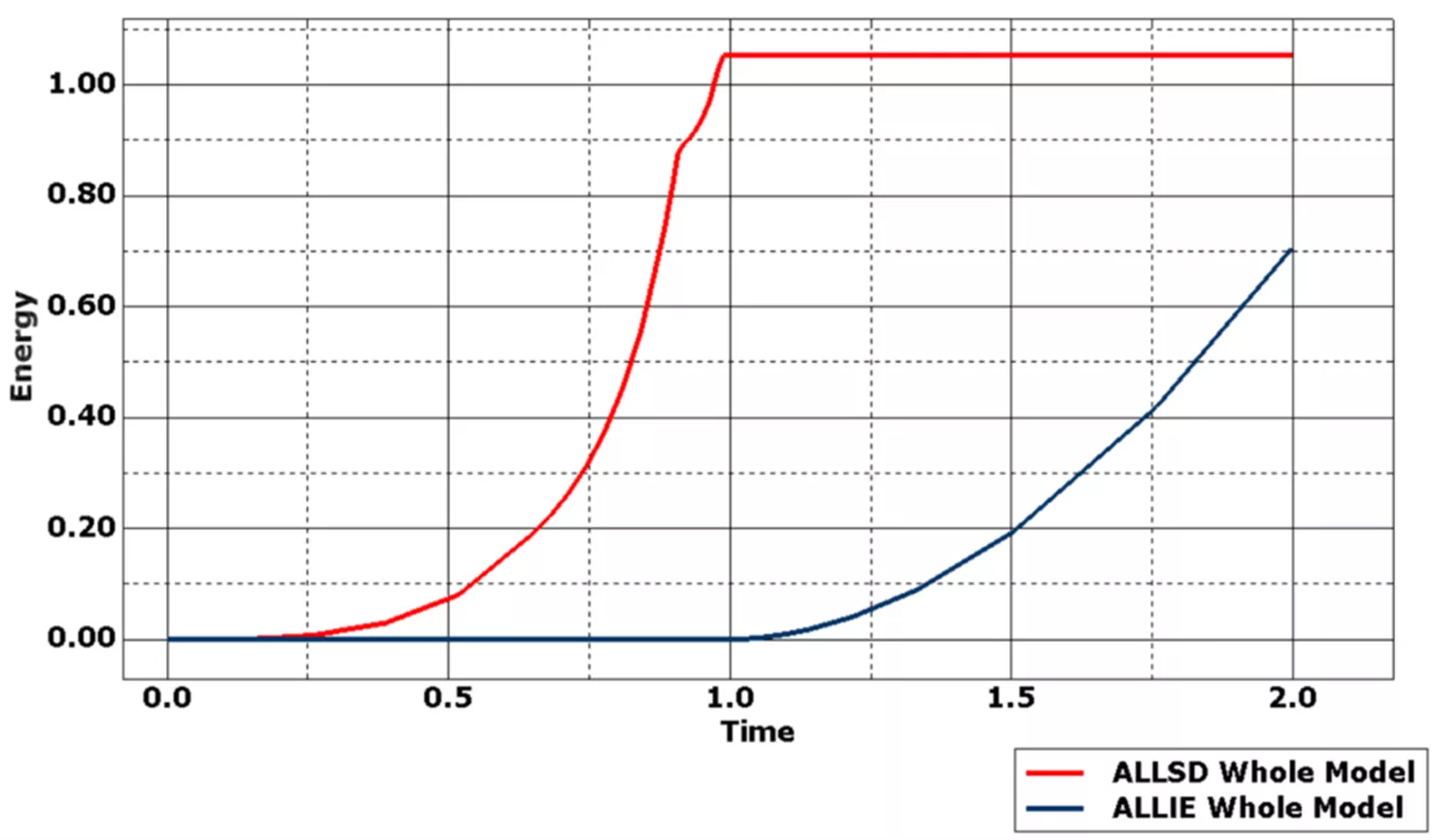

  2. Vérifier les énergies– Il est recommandé de toujours vérifier l’énergie de stabilisation (ALLSD) contre l'énergie interne (ALLIE) du modèle. Il est recommandé de conserver ALLSDà moins de 5 % deALLIECependant, en pratique, vous pourriez essayer de réduire cette valeur à un niveau beaucoup plus faible (par exemple, 1 % ou même moins) tout en obtenant un modèle convergent ; il est donc judicieux de faire quelques itérations en diminuant la stabilisation.
    • N'oubliez pas que la stabilisation est artificielle et que plus la quantité présente est importante, plus le risque d'erreur dans la solution globale est grand.
    • Une stabilisation excessive peut aussi être néfaste. Elle peut engendrer des comportements non physiques ou une absence de convergence.
    • La figure 3 montre un exemple - un graphique historique des énergies, où une stabilisation excessive est évidente à partir de la courbe d'énergie de stabilisation (ALLSD).
      Abaqus ALLSD and ALLIE Whole Model Energy and Time Chart
      Figure 3
