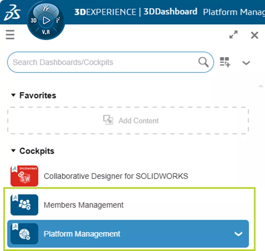

Les étapes énumérées ci-dessous nécessiteront 3DL'utilisateur EXPÉRIENCE doit être administrateur du locataire de l'entreprise. Si les tableaux de bord de gestion de la plateforme et des membres ne sont pas disponibles, contactez votre 3DAdministrateur de la plateforme EXPÉRIENCE. Si vous êtes l'administrateur de la plateforme et que vous ne pouvez pas accéder aux tableaux de bord, contactez votre équipe de soutien technique pour résoudre le problème.
3DEXPERIENCE Platform Management

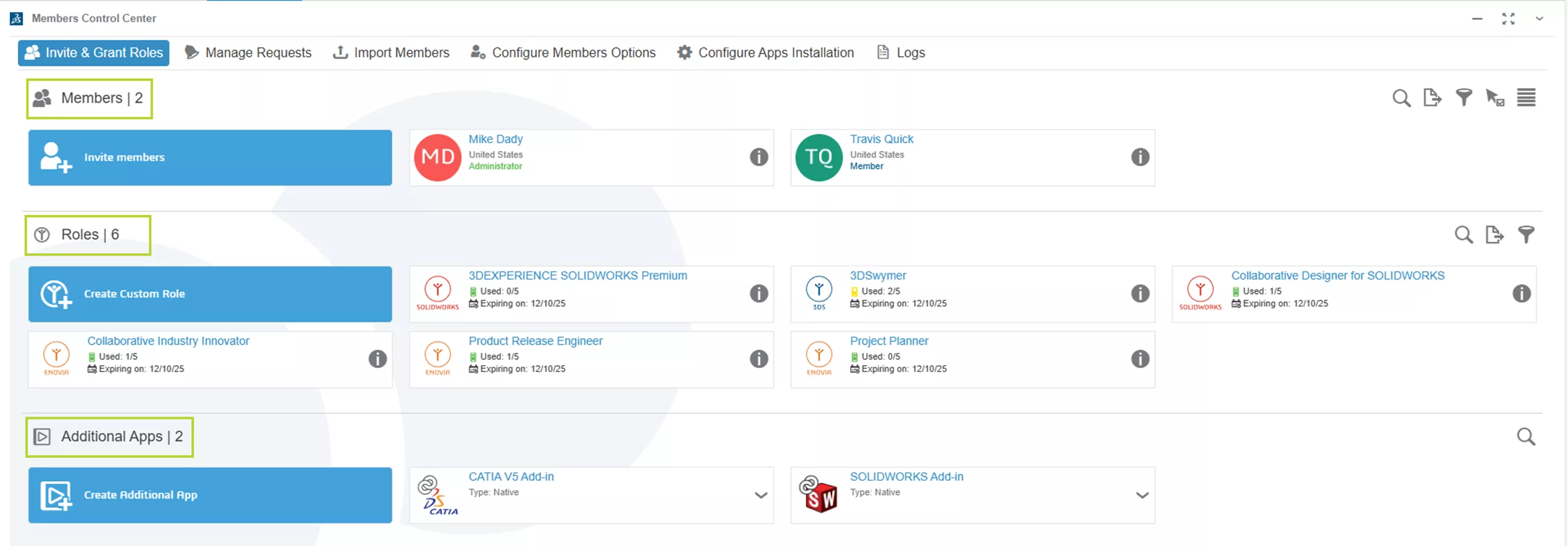

Centre de contrôle des membres

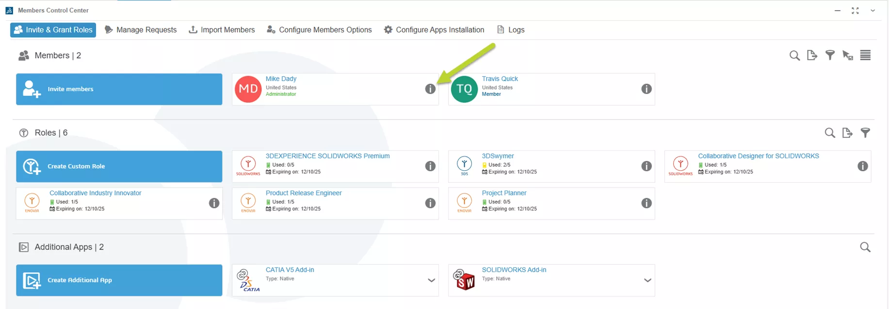

Une fois que vous avez les droits d'accès nécessaires, accédez au Centre de contrôle des membres depuis le Tableau de bord de gestion des membres ou le Onglet Membres du tableau de bord de gestion de la plateformeC'est ici que vous pouvez consulter les membres existants, les rôles disponibles avec le nombre de licences et toutes les applications supplémentaires du locataire.
3DEXPERIENCE Members Control Center

Voyons maintenant comment ces options influencent les rôles d'un membre.

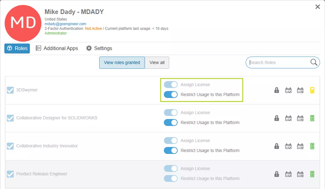

De retour dans Rôles d'invitation et d'attribution, sélectionnez le Détails pour un membre.
3DEXPERIENCE Member Information to Invite and Grant Roles
Chaque rôle représente la licence achetée et donne accès à certaines applications qui exécutent des fonctions sur la plateforme. Attribuer une licence Ce paramètre détermine où une licence est utilisée. Si activé, une licence de ce locataire sera utilisée ; si désactivé, le membre externe utilisera sa licence d'un autre locataire.
Limiter l'utilisation à la plateforme Cette option détermine si la licence associée à ce rôle peut être utilisée sur un autre locataire. L'activation de cette option restreint l'utilisation de la licence à ce seul locataire ; sa désactivation permet son utilisation sur un autre locataire.
3DEXPERIENCE Restrict Usage to the Platform Option

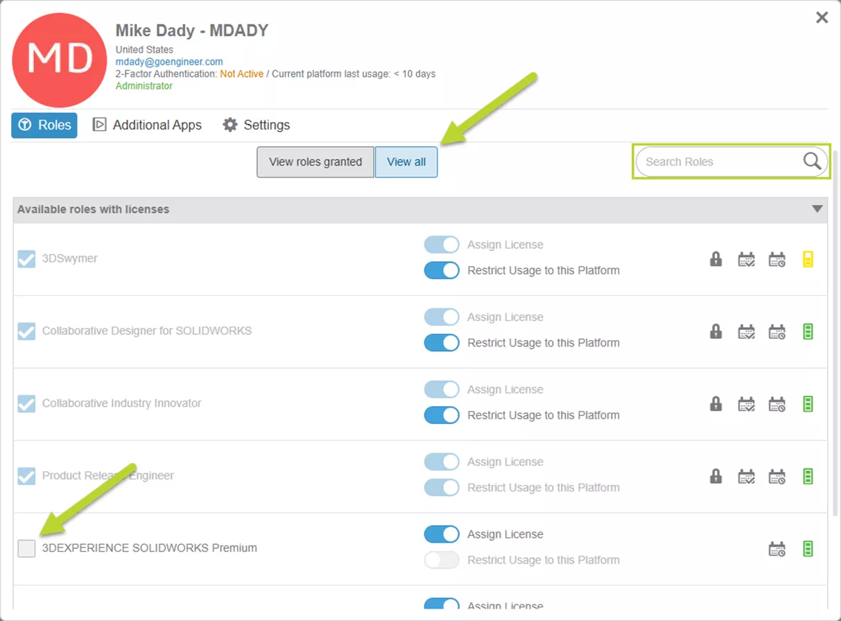

Attribution des rôles
Cliquez sur Afficher tout Cliquez sur le bouton pour voir tous les rôles disponibles. Si de nombreuses licences sont disponibles, effectuez une recherche par nom de rôle ou par trigramme, par exemple « UES » pour Collaborative Designer pour SOLIDWORKS. Avant d’attribuer un rôle, assurez-vous de configurer les options de licence correspondantes, puis cochez la case appropriée.
Assigning Roles in 3DEXPERIENCE

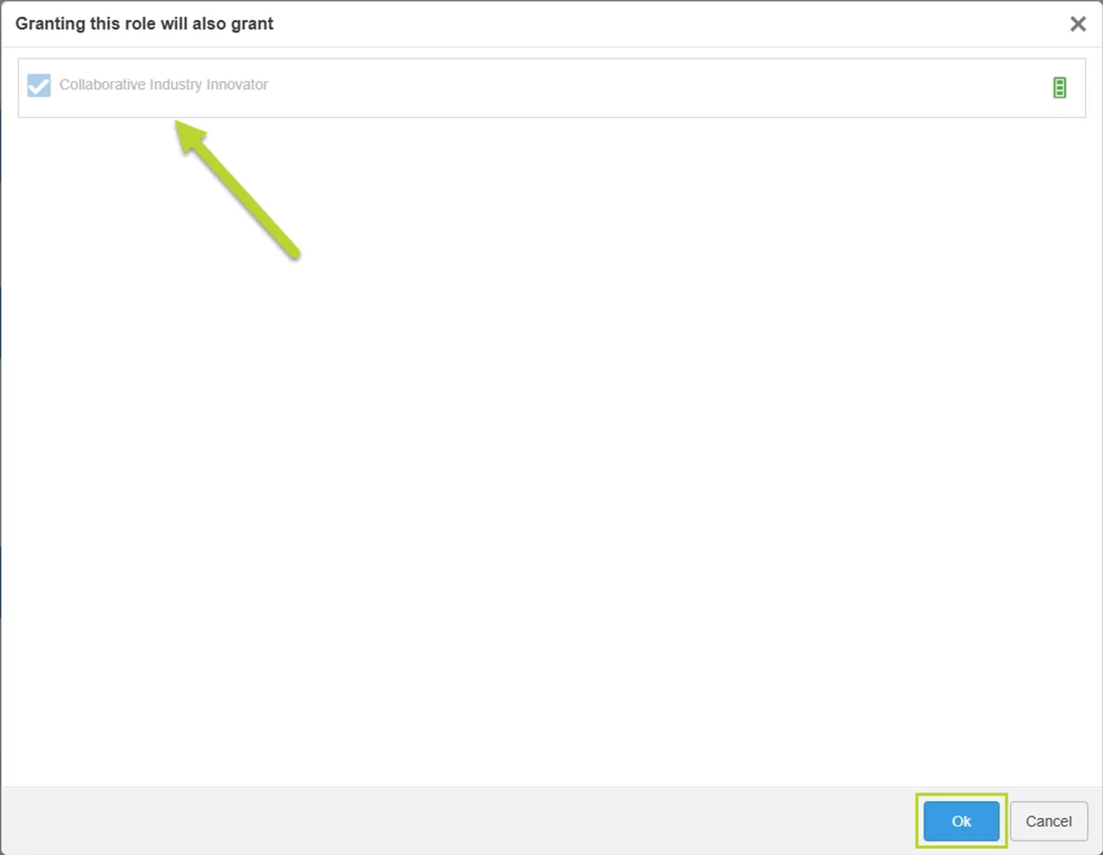

Si un rôle nécessite un autre rôle, une fenêtre s'ouvrira indiquant que le rôle prérequis sera également attribué car il est nécessaire. Sélectionner D'ACCORD ajouter tous les rôles requis à l'utilisateur.
Granting Roles in 3DEXPERIENCE

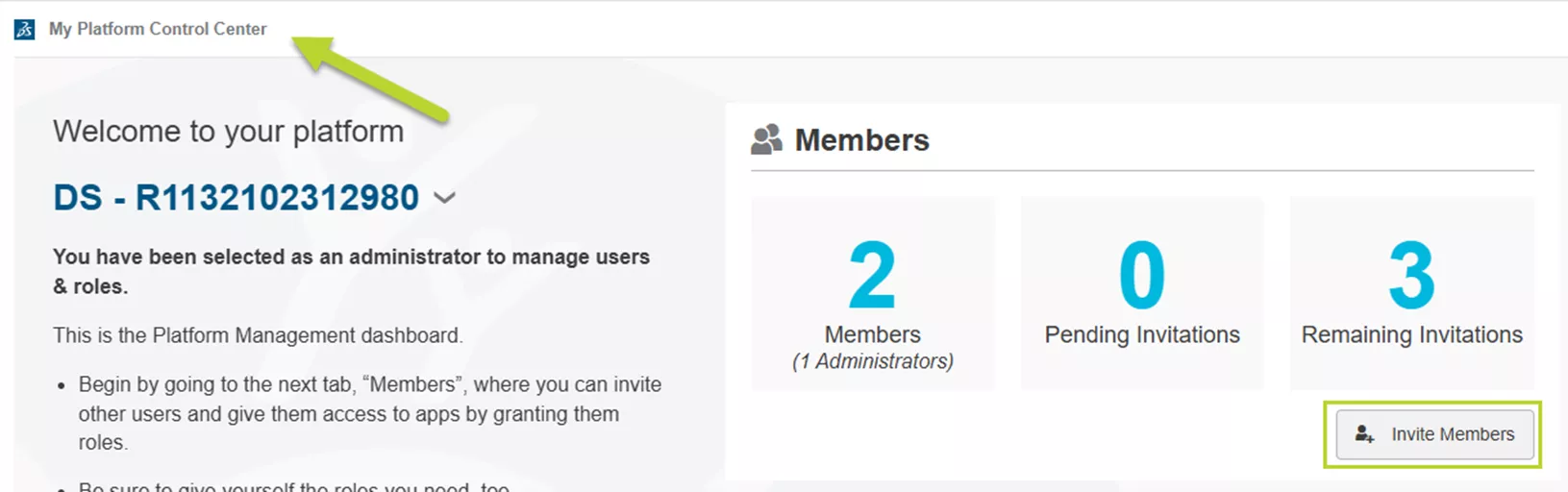

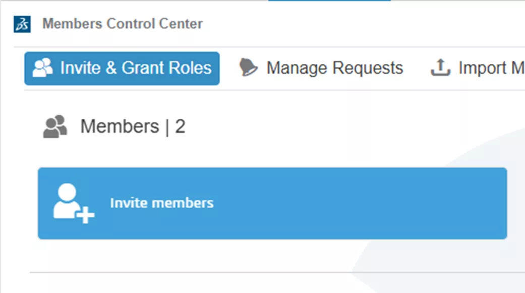

L'autre façon d'attribuer des rôles aux membres est de les inviter initialement sur la plateforme. Cela peut se faire par l'un ou l'autre des canaux suivants : Centre de contrôle de ma plateforme ou le Centre de contrôle des membres Application.

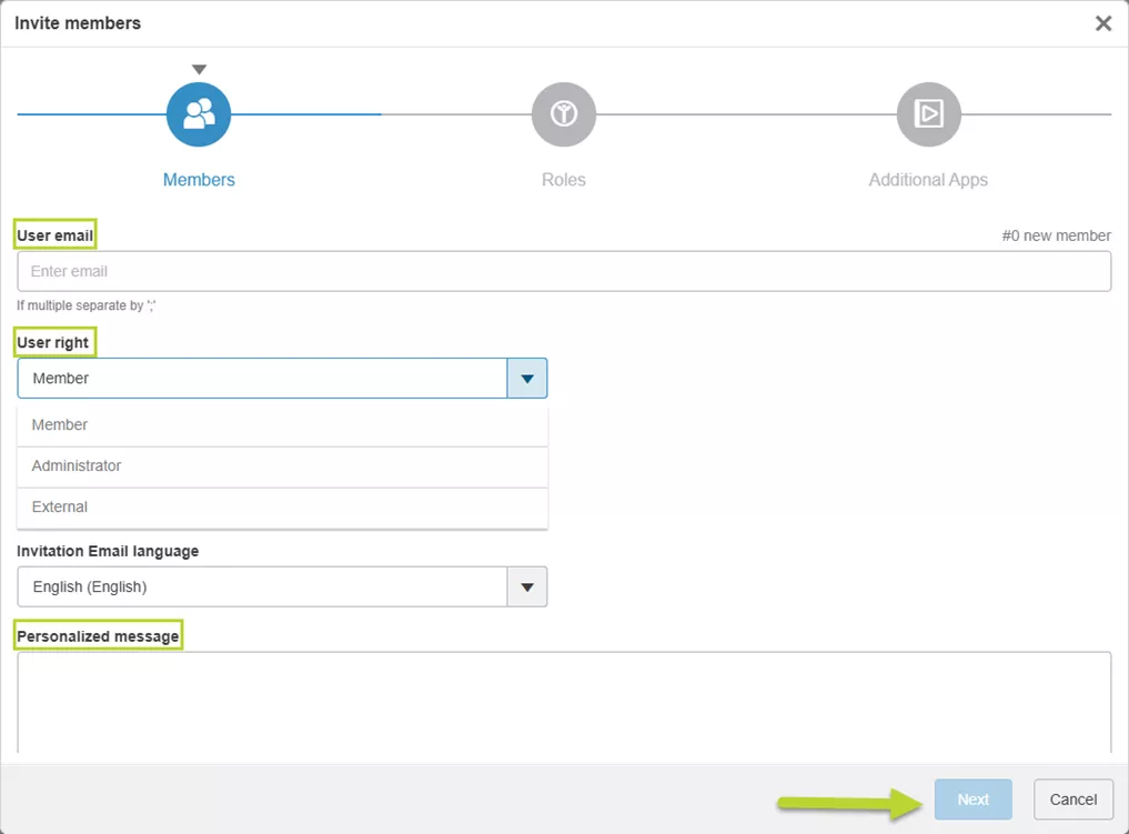

Étapes pour inviter un membre :
  1. Cliquez sur Inviter un membre de la Centre de contrôle de ma plateforme ou le Centre de contrôle des membres Application.
    Inviting Members in 3DEXPERIENCE
    Invite and Grant Roles on the 3DEXPERIENCE Platform
  2. Ajoutez les adresses courriel pour les invitations. Vous pouvez saisir plusieurs adresses courriel afin d'appliquer les mêmes paramètres à toutes les nouvelles invitations.
  3. Réglez le Droits de l'utilisateur Vous pouvez être membre, administrateur du locataire ou utilisateur externe. Il est toujours conseillé de désigner un administrateur suppléant. Vous pouvez aussi inviter des utilisateurs externes à se joindre au locataire.
  4. Si vous le souhaitez, ajoutez un message personnel à l'invitation.
  5. Une fois que tout est prêt, appuyez sur Suivant Pour passer à la section « Rôles », vous pourrez voir tous ceux qui sont disponibles.
    3DEXPERIENCE Invite Members

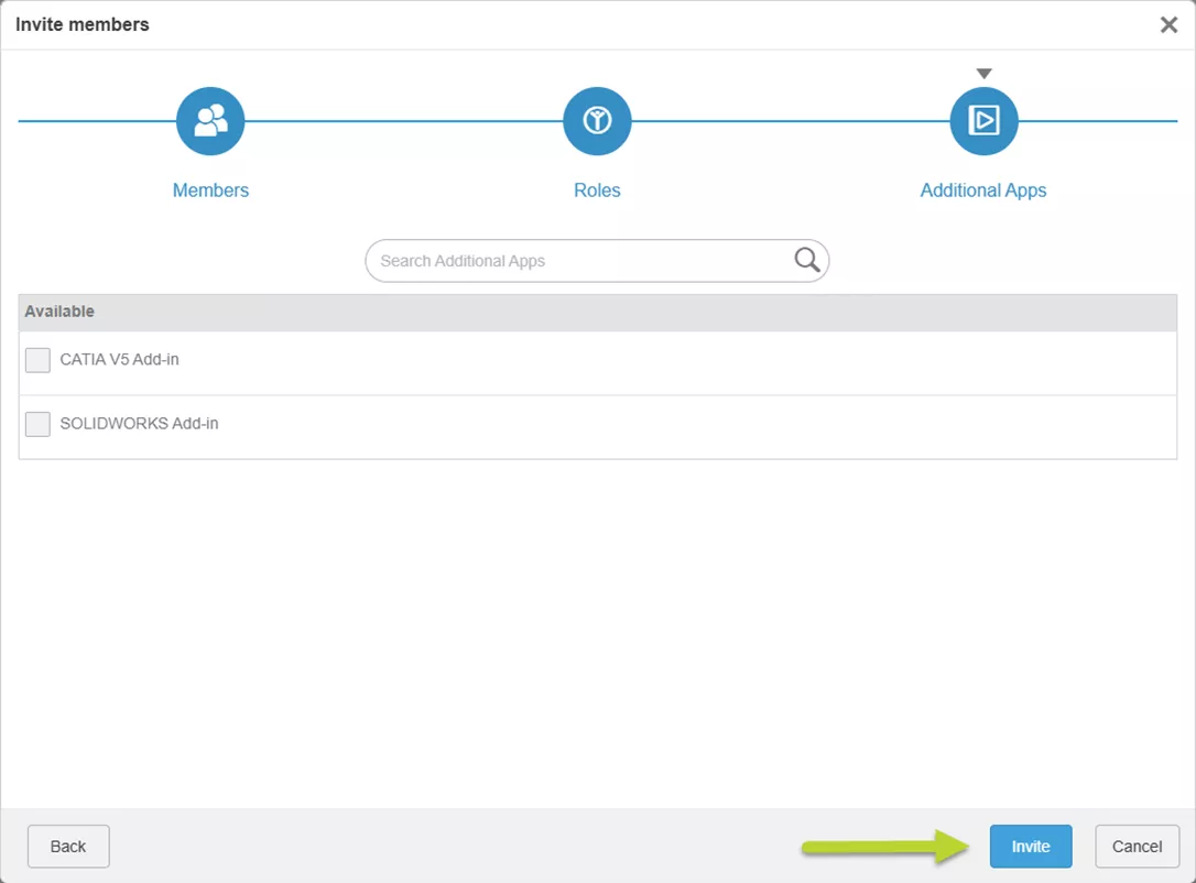

  8. Dans la dernière fenêtre, sélectionnez les applications disponibles. Appuyez sur Inviter pour compléter le processus.
    Inviting Members to the 3DEXPERIENCE Platform

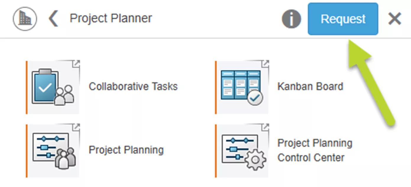

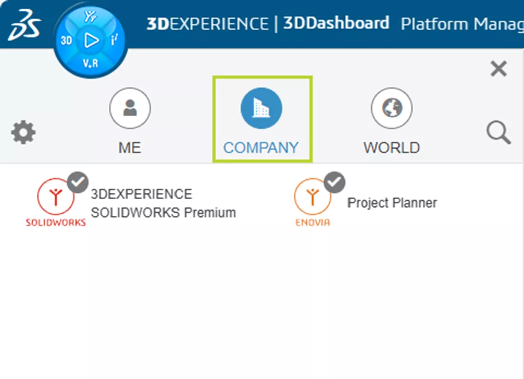

Demande de rôles
Une autre méthode d'attribution des rôles consiste à faire appel à un utilisateur. Les utilisateurs peuvent demander des rôles à l'administrateur en utilisant le Boussole sous le Entreprise section.
Requesting Roles in 3DEXPERIENCE
Étapes pour demander un rôle :
  1. Sélectionnez le rôle dans la liste des entreprises.
  2. Une fois sélectionné, un panneau s'ouvre. Cliquez DemandeUne notification sera envoyée à l'utilisateur, accompagnée d'un courriel concernant la demande.
    Steps to Request a Role in 3DEXPERIENCE

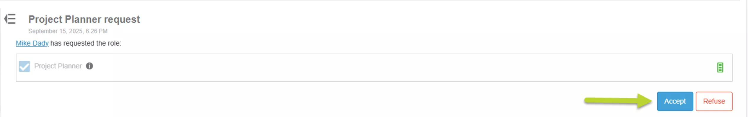

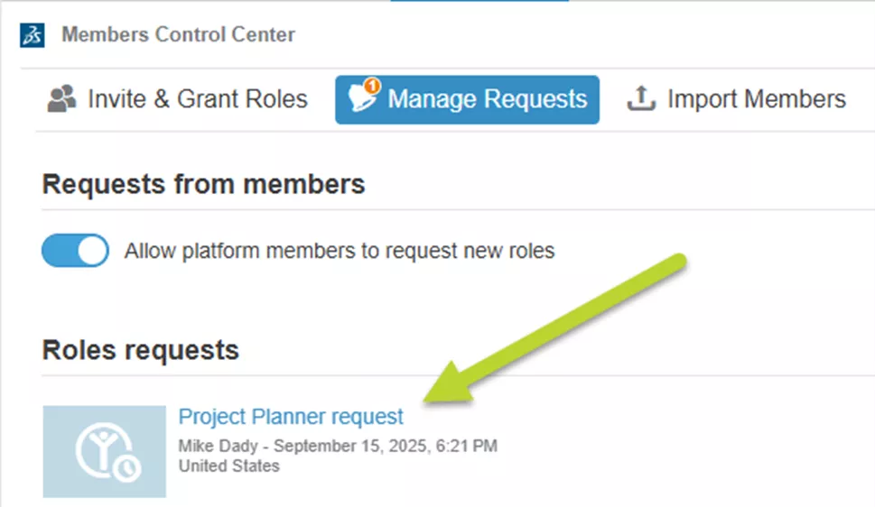

Étapes pour approuver une demande :
  1. Dans le Centre de contrôle des membres, sélectionnez Gérer les demandes.
  2. Une fois sur place, sélectionnez la tuile qui correspond à votre demande.
    Role Requests in 3DEXPERIENCE
  3. Sélectionner Accepter depuis le panneau coulissant.
    3DEXPERIENCE Request a Role

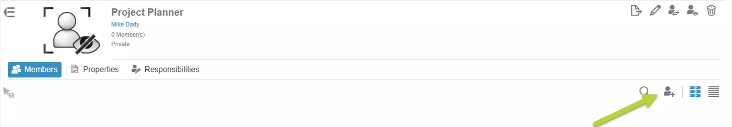

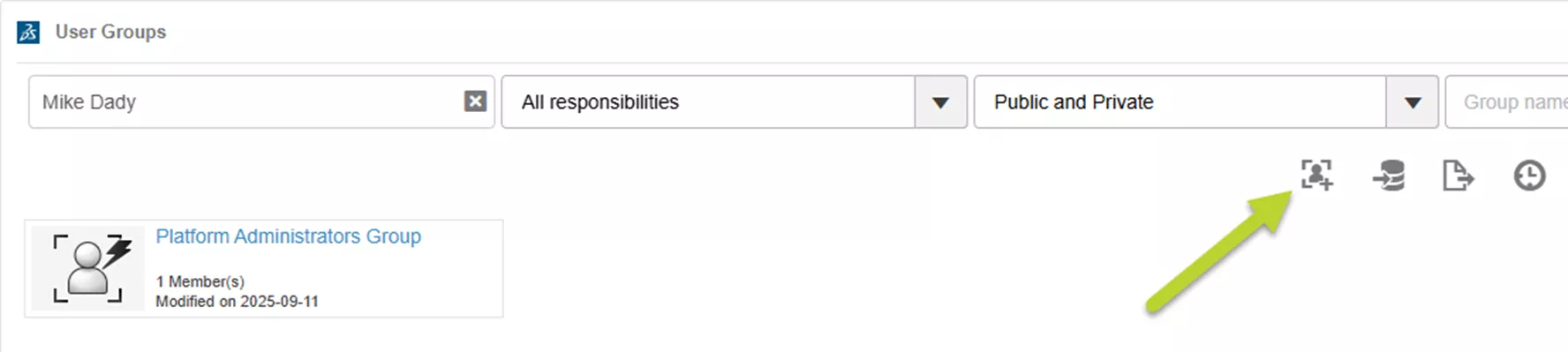

Groupes
La dernière méthode d'attribution des rôles utilise les groupes. Les groupes sont créés avec les Groupes d'utilisateurs Application accessible par la boussole et en utilisant la fonction de recherche.
Search for User Groups in 3DEXPERIENCE

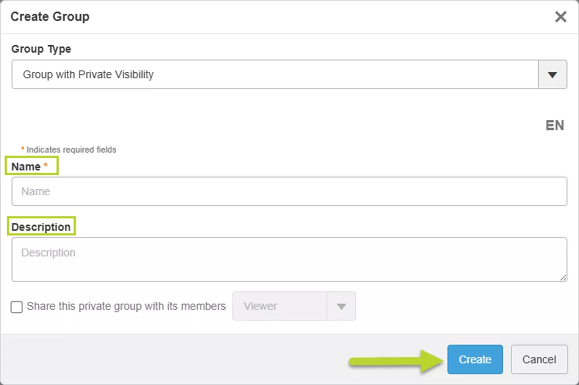

Étapes pour créer un groupe d'utilisateurs :
  1. Sélectionner Créer un groupe depuis l'application.
    Create a User Group in 3DEXPERIENCE
  2. Créez un nom et une description pour le groupe.
    1. Remarque: Il est recommandé de nommer le groupe en fonction du rôle qui sera attribué par l'intermédiaire de ce groupe.
  3. Frapper Créer Pour finaliser les propriétés du groupe, un panneau pour ajouter des membres s'ouvrira.
    Finalize Group Properties in 3DEXPERIENCE
  4. Cliquez Ajouter des membres.
    Add Members to Groups in 3DEXPERIENCE

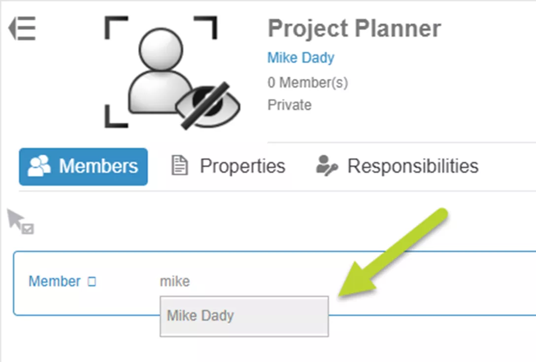

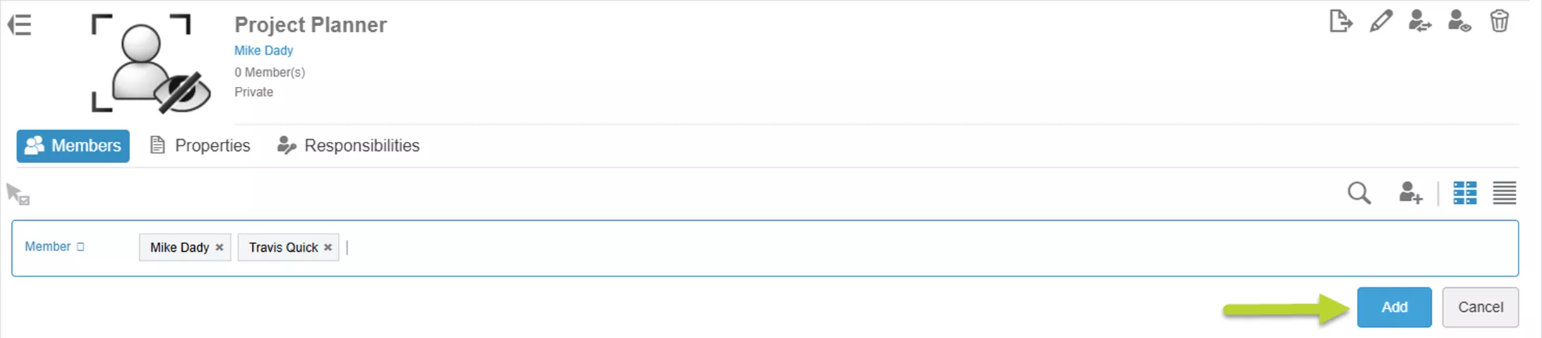

  5. Ajoutez des utilisateurs à la liste des membres en entrant leur nom pour obtenir des suggestions, puis en sélectionnant le nom lorsqu'il apparaît.
    Add Users to List of Members in 3DEXPERIENCE User Groups
  6. Une fois que tous les membres sont dans la liste, tapez sur Ajouter.
    Steps to Add User Members in 3DEXPERIENCE

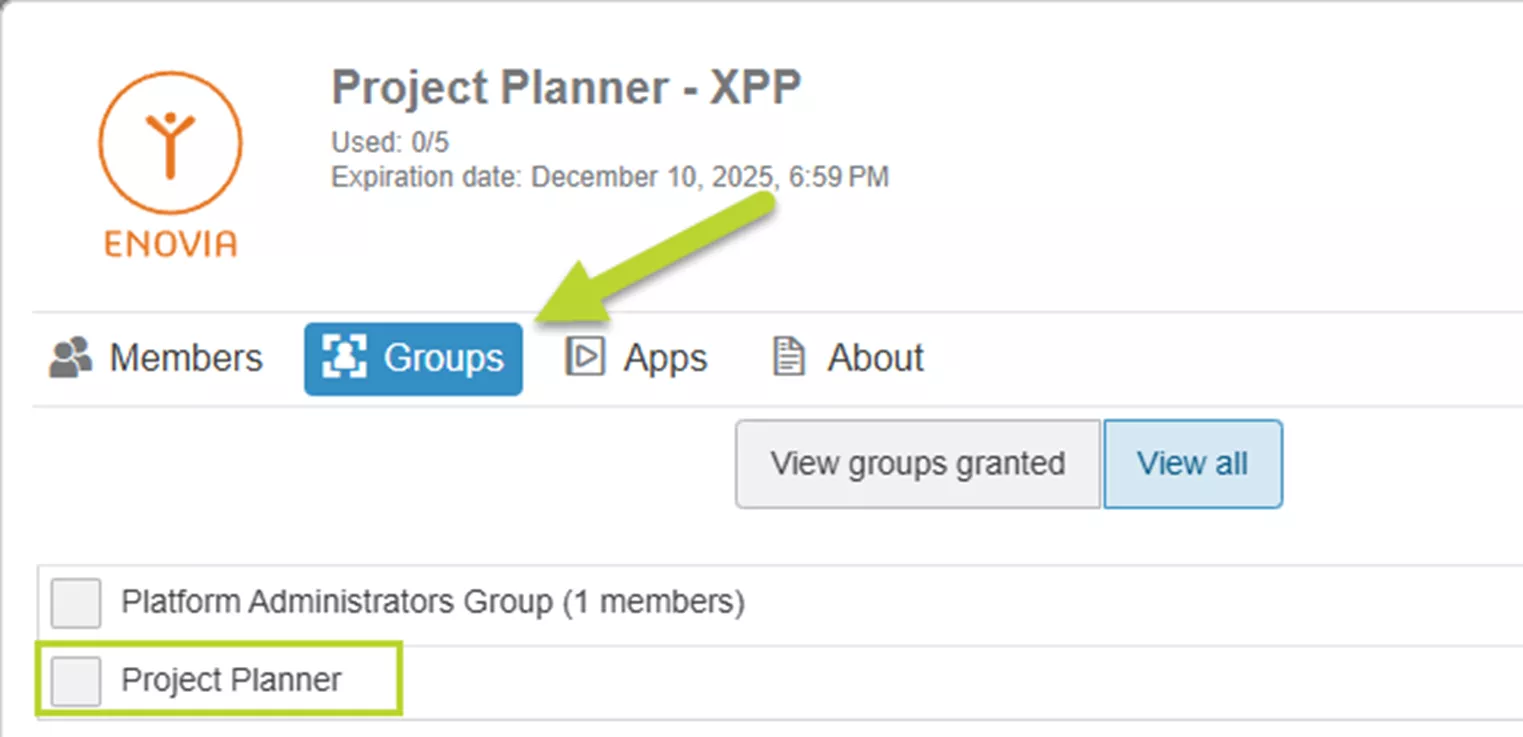

Étapes pour ajouter des rôles à l'aide d'un groupe :

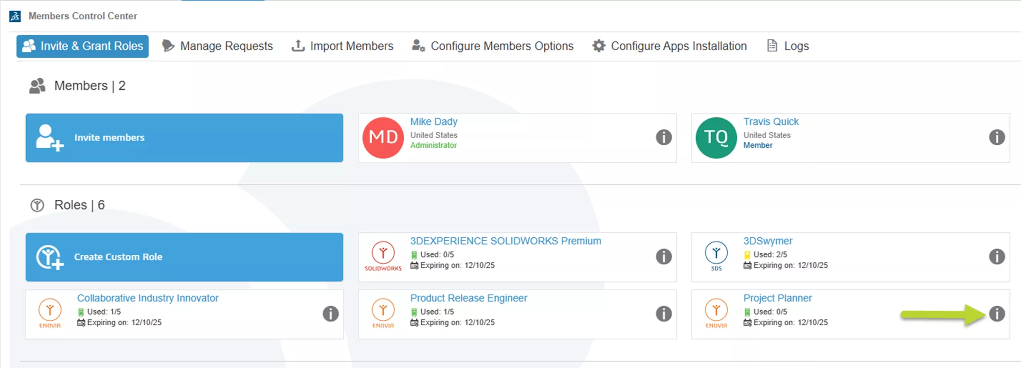

  1. Allez à Centre de contrôle des membres > Rôles d'invitation et d'attribution.
  2. Sélectionnez Détails icône correspondant au rôle approprié.
    Add Roles Using a Group in 3DEXPERIENCE
  3. Déplacez-vous vers le Groupes section des détails.
  4. Cochez la case correspondant au groupe approprié et sélectionnez D'ACCORD si le système vous demande les rôles prérequis.
    Add Roles Using Groups in 3DEXPERIENCE

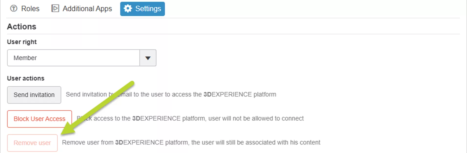

Suppression d'utilisateurs
Les membres peuvent être retirés du locataire depuis le Centre de contrôle des membres App.
Étapes pour supprimer un membre de la plateforme :
  1. Sélectionnez Détails pour le membre.
  2. Allez à Paramètres. Ici, vous pouvez supprimer l'utilisateur.
    Removing Users in 3DEXPERIENCE
