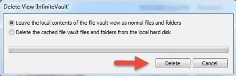

  4. Un message d'avertissement s'affichera vous demandant si vous souhaitez conserver le contenu local sous forme de fichiers normaux ou supprimer tous les fichiers contenus dans le dossier de votre ordinateur.
RemarqueÀ un moment donné de cette procédure, il se peut que vous receviez un écran de connexion pour la vue du coffre que vous supprimez. Au lieu de tenter de vous connecter, cliquez sur la croix (X) en haut à droite, puis sur « OK » dans le message qui s’affiche ensuite (celui concernant la désactivation de la connexion automatique, etc.).
Warning Message When Deleting File Vault View in SOLIDWORKS PDM
Ces étapes auraient dû supprimer la vue du coffre-fort, mais si vous voyez encore des fichiers résiduels ou si vous rencontrez des erreurs, poursuivez votre lecture pour procéder à la suppression manuelle de la vue du coffre-fort.

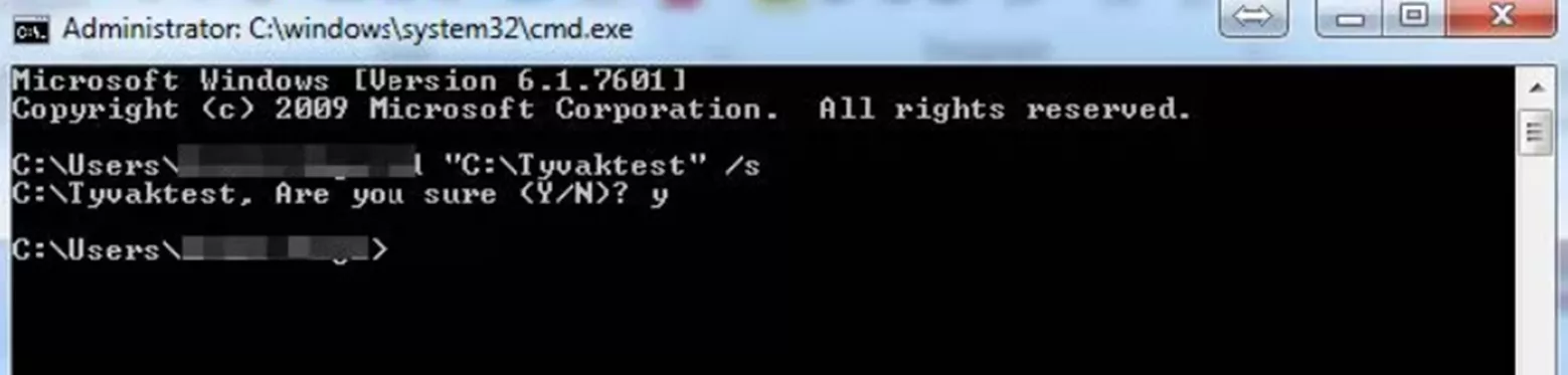

  2. Dans l'invite de commandes, tapez :
    1. Entrez « C:\chemin_vers_la_vue_du_coffre » /s et tapez « y » pour accepter.
      1. RemarqueL'image d'exemple ci-dessous montre que le coffre-fort s'appelle « Tyvaktest » et se trouve à la racine du lecteur C.
        SOLIDWORKS PDM Example Vault Name Ran As Admin

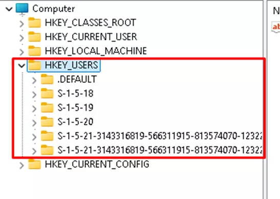

Après avoir supprimé les clés restantes mentionnées ci-dessus, il pourrait être nécessaire d'accéder à la section HKEY_USERS du registre pour rechercher les clés évoquées. Cette section contient les ruches de registre de chaque profil Windows qui a déjà été connecté à cet ordinateur. Elles peuvent contenir des clés résiduelles d'affichage du coffre-fort qui vous empêchent de créer un affichage du coffre-fort sous votre profil actuel.
SOLIDWORKS PDM Removing or Deleting the Local Vault View
Ces dossiers se comporteront globalement comme le dossier « HKEY_CURRENT_USER », à quelques exceptions près. En trouvant simplement les mêmes dossiers « Software/SOLIDWORKS », vous trouverez certaines des mêmes options clés que celles recherchées sous « HKEY_CURRENT_USER », mais il s'agira alors de HKEY_USERS suivi des différents SID de profil Windows (S-1-5-18, S-1-5-19, etc.). Ces SID varient d'un ordinateur à l'autre.
Le chemin serait donc : HKEY_USERS\[SID Windows]\Software\Solidworks\Applications\PDMWorks Enterprise\Vaults\[NOM_DU_COFFRE]
Vous devrez les examiner attentivement pour trouver les clés, et il se pourrait que vous ne trouviez pas la clé recherchée dans tous les fichiers ; supprimez tout simplement ceux que vous trouvez.

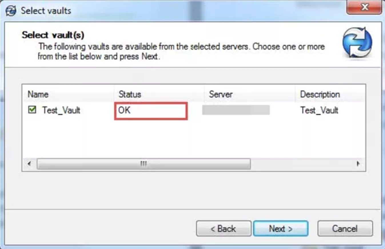

Une fois terminé, exécutez une dernière fois l'outil de configuration de l'affichage ; si tout s'est déroulé comme prévu, vous devriez voir le statut « OK ».
