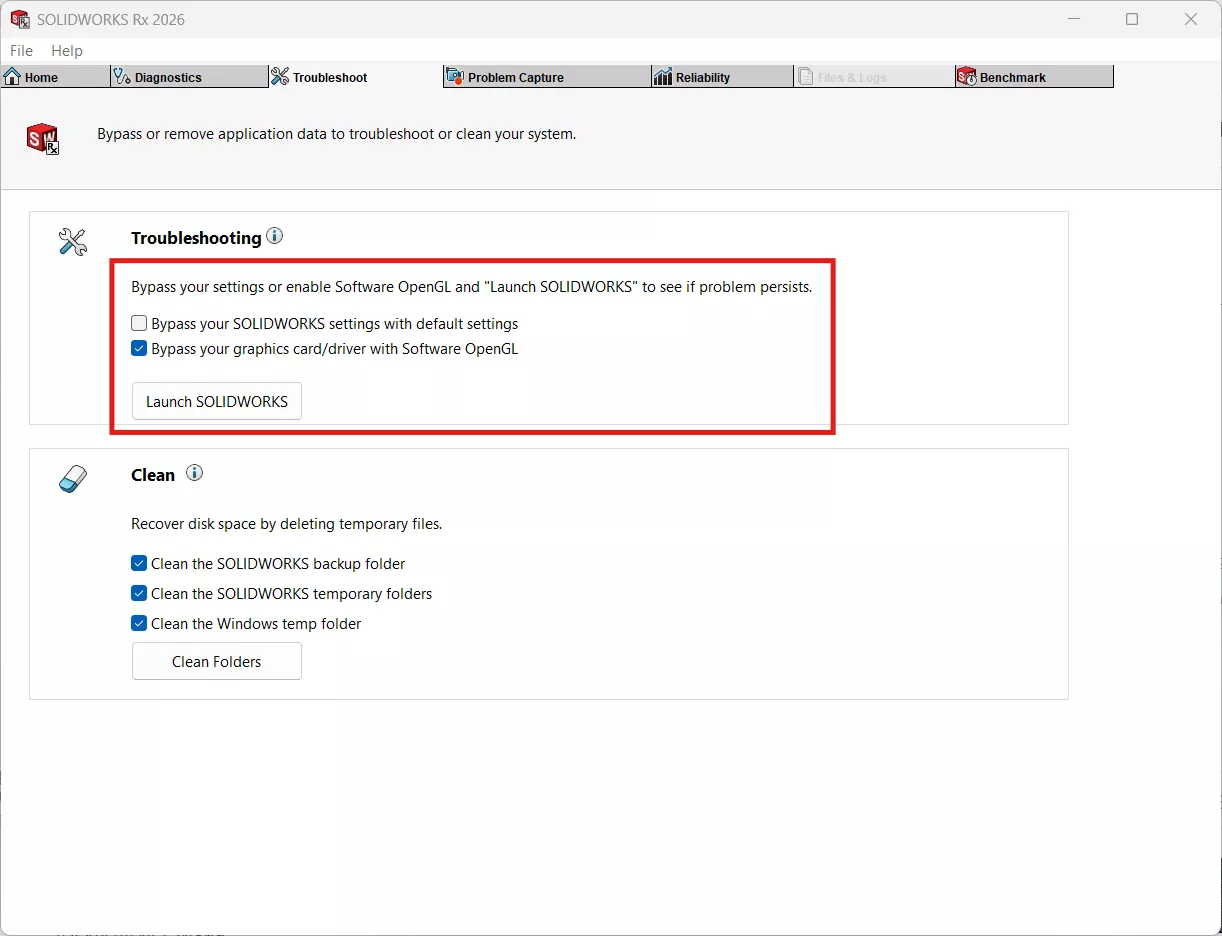

Versions 2026 et ultérieures :
Cliquez sur l'onglet de dépannage en haut de la fenêtre Rx. Sélectionnez leContournez votre carte graphique/pilote à l'aide de l'OpenGL logiciel.cochez la case puis sélectionnez le boutonLancer SOLIDWORKS.
