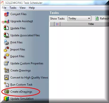

  1. Ouvrez le planificateur de tâches SOLIDWORKS en allant dans Démarrer > Tous les programmes > SOLIDWORKS 20XX > Outils SOLIDWORKS.
    SOLIDWORKS Task Scheduler 2016
  2. Cliquez Créer des eDrawingsdans la barre latérale ou cliquez sur Tâches > Créer des eDrawings.

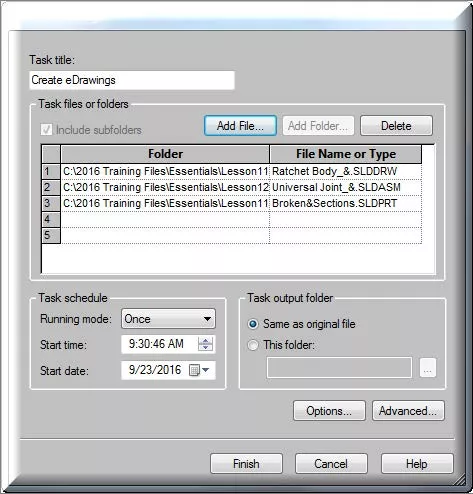

  3. Dans la boîte de dialogue, entrez un titre pour la tâche dans le champTitre de la tâcheboîte. Sélectionnez les fichiers ou les dossiers que vous souhaitez exporter sous forme de fichiers eDrawings :
    1. Pour sélectionner des fichiers :
      1. Sous Fichiers ou dossiers de tâches, cliquez sur Ajouter un fichier.
      2. Accédez au fichier que vous voulez exporter, puis cliquez sur Ouvert.
      3. Répétez les étapesun et b pour sélectionner des fichiers supplémentaires.
    2. Pour sélectionner des dossiers :
      1. Sous Fichiers ou dossiers de tâches, cliquez sur Ajouter un dossier.
      2. Accédez au dossier contenant les fichiers à exporter, puis cliquez sur D'ACCORD.
      3. Sous Nom de fichier ou Type, cliquez sur la ligne qui contient le dossier que vous venez d’ajouter, puis sélectionnez le type de fichier à exporter.
      4. Répétez les étapesun,b, et c pour sélectionner des dossiers supplémentaires.
      5. Si vous ne voulez pas inclure de sous-dossiers, décochez la case pour Inclure les sous-dossiers.
        Pour supprimer un fichier ou un dossier de la liste, cliquez sur son numéro dans la colonne la plus à gauche, puis cliquez sur Supprimer.

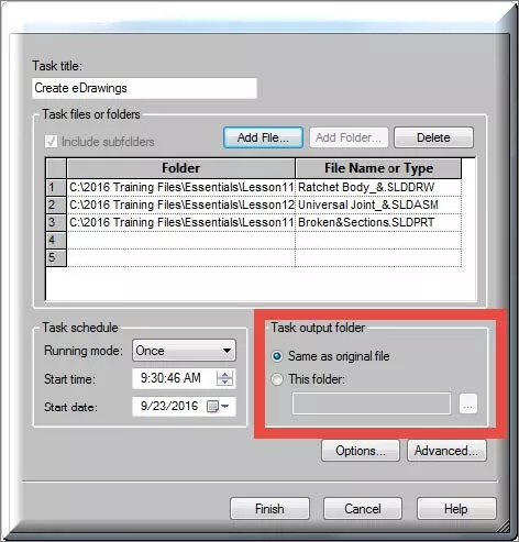

  4. Sous Dossier de sortie des tâches, sélectionnez l’une des options suivantes pour spécifier où stocker les fichiers exportés :
    1. Identique au fichier original enregistrera l'exportation au même emplacement de dossier que le fichier source d'origine.
    2. Ce dossiervous permet de sélectionner un dossier dans lequel vous souhaitez enregistrer l'exportation.

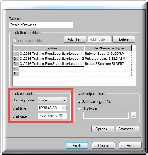

  1. Sous Planification des tâches, définissez :
    1. Mode de fonctionnement spécifie la fréquence d'exécution de la tâche. Vous pouvez choisir une fois, une fois par jour, une fois par semaine ou une fois par mois.
    2. Heure du débutc'est l'heure à laquelle vous voulez commencer la tâche.
    3. Date de débutest la date à laquelle vous voulez commencer la tâche.

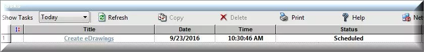

La tâche, son titre, l'heure et la date prévues, ainsi que son statut, s'affichent dans le panneau « Tâches ». Le statut de la tâche est maintenant défini sur Programmé.
SOLLIDWORKS Tasks Panel
Une fois la tâche terminée, vous verrez les fichiers eDrawings qui ont été créés à l’emplacement du dossier que vous avez spécifié.
