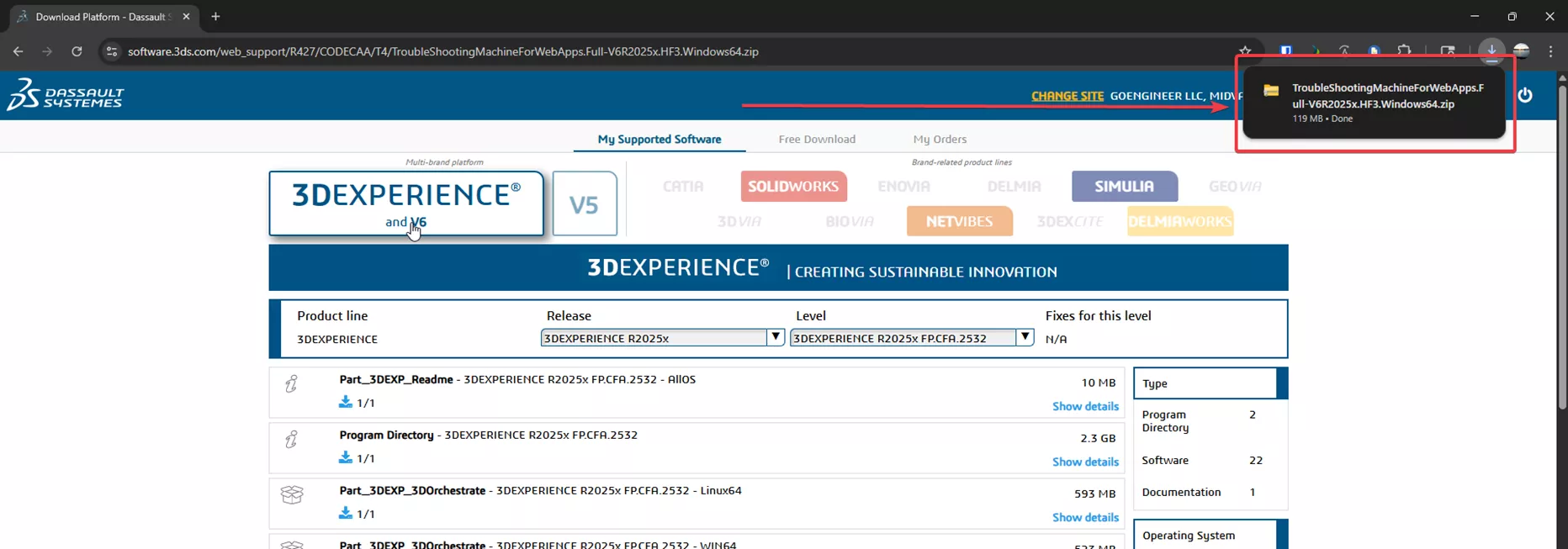

Commencer par téléchargement du TSM.
Si vous ne l'avez pas déjà fait, connectez-vous à la plateforme de la 3DEXPERIENCE. Une plateforme active les roles de la  3DEXPERIENCE n'est pas nécessaire pour obtenir le téléchargement TSM.

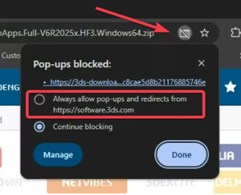

Le téléchargement devrait démarrer automatiquement ; vous n'avez pas besoin de cliquer sur autre chose. Si aucun téléchargement n'apparaît en haut à droite, vérifiez si la fenêtre contextuelle est bloquée, laissez-la s'afficher, puis rafraîchissez la page. Le téléchargement sera indiqué comme DépannageMachineForWebApps.Full-V6R2025x.HF3.Windows64.exe.

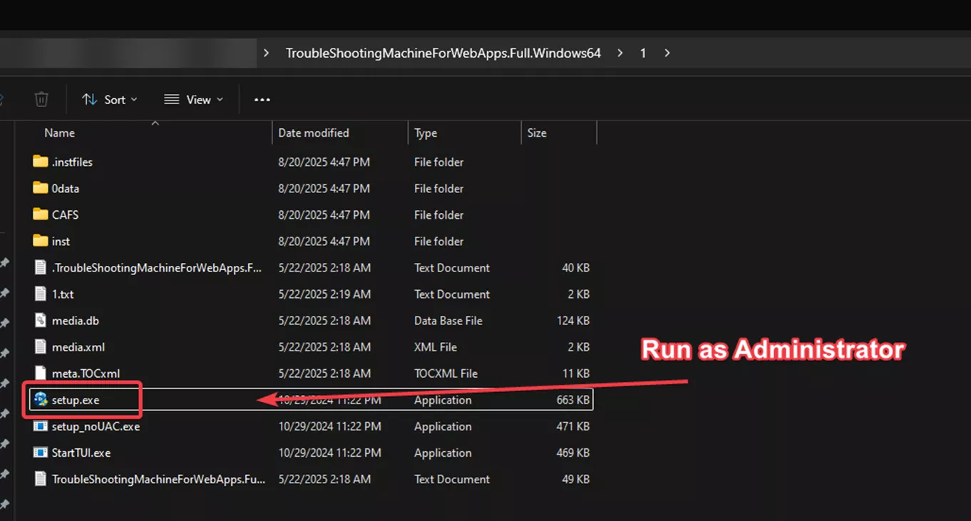

Une fois que vous avez téléchargé le fichier zip TSM, extrayez-le à l'aide de 7-Zip dans un répertoire local, de préférence le lecteur C.
Dans le dossier extrait et dans le dossier « 1 », vous devriez trouver un fichier setup.exe. Exécutez-le en tant qu'administrateur.

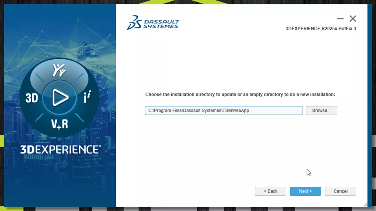

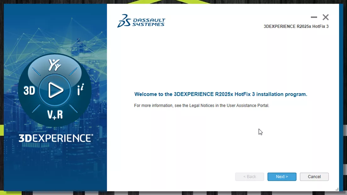

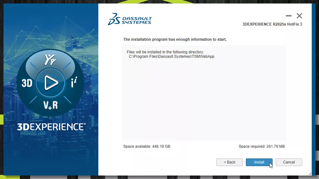

Le gestionnaire d'installation de la 3DEXPERIENCE apparaîtra. Tout est configuré, aucune modification n'est nécessaire. Continuez de cliquer. Suivant pour accepter ultérieurement les modalités et conditions et installer le TSM sur l'ordinateur.

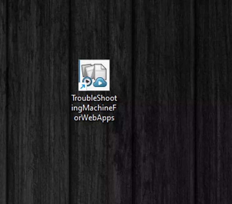

Le TSM installé devrait ressembler à ce qui suit :
3DEXPERIENCE TroubleShooting Machine for Web Apps on Desktop
Exécution du TSM
Pour générer une capture de problème à l’aide du TSM, double-cliquez d’abord sur l’application installée pour l’exécuter.

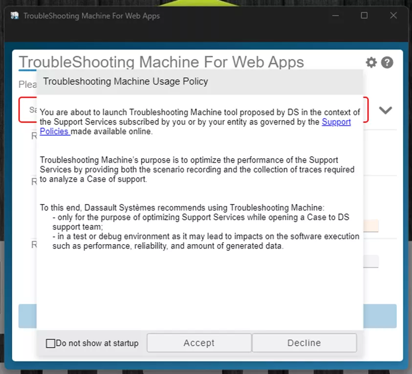

Si vous utilisez TSM pour la première fois, la politique d'utilisation s'affichera. Sélectionnez Accepter pour continuer.

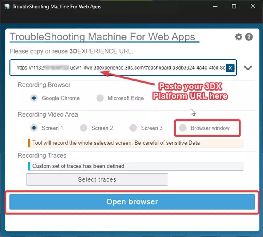

Dans la page principale, copiez et collez l'URL de votre plateforme dans le navigateur, plus précisément la page exacte où le problème est reproductible. Sélectionnez Chrome ou Edge (ces deux navigateurs sont compatibles avec 3DEXPERIENCE), puis définissez la zone d'enregistrement sur Fenêtre du navigateurAucune autre modification n'est nécessaire. Une fois tout configuré, sélectionnez Ouvrir le navigateur.

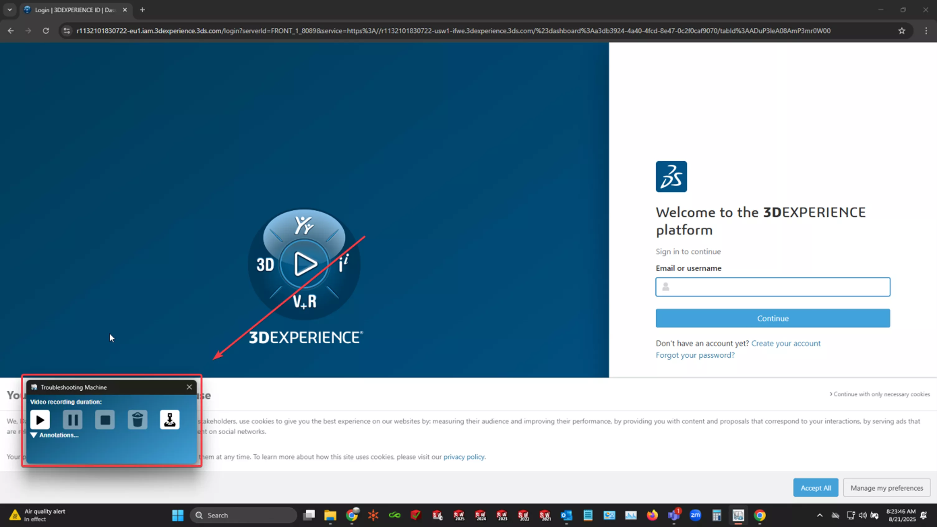

Cela ouvrira une nouvelle fenêtre de navigation privée avec l'URL de votre plateforme. Vous devrez vous connecter avec votre identifiant 3DEXPERIENCE et accepter l'authentification à deux facteurs si elle est appliquée. Une petite fenêtre contextuelle apparaîtra dans le coin inférieur gauche avec les boutons nécessaires pour démarrer, mettre en pause et terminer l'enregistrement (semblable à une capture de problème dans SOLIDWORKS Rx).
3DEXPERIENCE Problem Capture

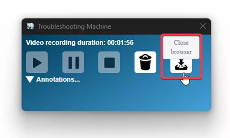

Une fois connecté à la plateforme, vous devriez être redirigé vers la page du problème. Sélectionnez pièce de théâtre dans la petite fenêtre contextuelle. Une bordure rouge et jaune clignotante apparaîtra, représentant la zone d'enregistrement. (Si vous sélectionnez le fenêtre du navigateur comme zone d'enregistrement vidéo, ce sera là où le navigateur a été ouvert.) Procédez à la reproduction de votre 3DEXPERIENCE à l'intérieur de ce cadre, en affichant autant d'informations pertinentes que possible. Indiquez également votre niveau d'accès à l'espace collaboratif (par exemple, responsable, auteur, propriétaire, etc.). Une fois terminé, arrêtez l'enregistrement et cliquez sur le bouton Fermer le navigateur bouton.

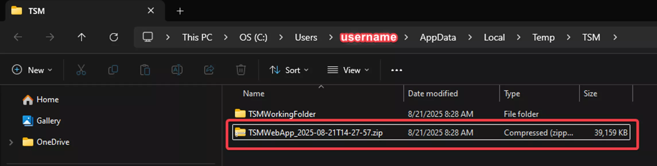

Vous serez ensuite redirigé vers la page principale de TSM et un fichier zip sera généré. Une fois l'opération terminée, son emplacement s'affichera dans votre explorateur de fichiers. L'emplacement par défaut est C:\users\(nom d'utilisateur)\AppData\Local\Temp\TSM.
