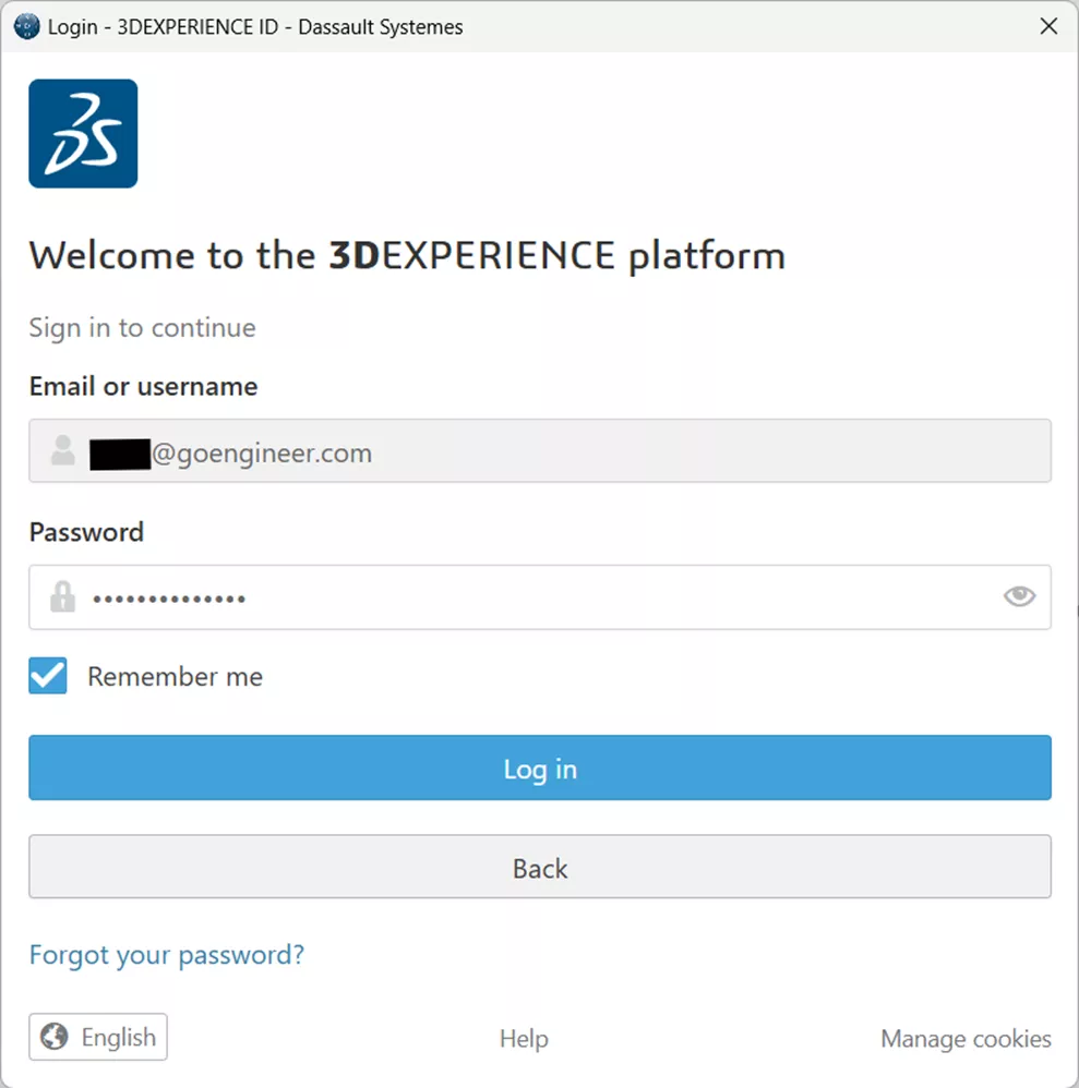

Lors du lancement de SOLIDWORKS avec un rôle lié à 3DEXPERIENCE, comme 3DEXPÉRIENCE SOLIDWORKS ou SOLIDWORKS Connected, une boîte de connexion apparaîtra.
Understanding the 3DEXPERIENCE Login Box in SOLIDWORKS
Étapes pour se connecter :
  1. Entrez votre Courriel 3DEXPERIENCE ou nom d'utilisateur et mot de passe.
  2. (Optionnel) Cochez Rappelle-toi de moi si vous voulez que votre connexion persiste.
  3. Cliquez Se connecter.
Remarque: Pour plus de sécurité, les utilisateurs peuvent configurer authentification à deux facteurs.
À quoi sert Remember Me ?
What Does the Remember Me Checkbox Do in 3DEXPERIENCE?
Le Rappelle-toi de moi Cette case à cocher vous fait gagner du temps en évitant de vous connecter et en vous permettant de rester connecté un peu plus longtemps. Elle ne vous permettra pas de rester connecté indéfiniment, mais elle prolongera la durée de votre connexion.
Si Remember Me est pas cochée, vous serez déconnecté après 24 heures. Si vous fait vérifiez-le, vous resterez connecté pendant 7 jours avant de devoir vous reconnecter.
Alors, pendant que 3DEXPÉRIENCE volonté il se souviendra de vous un instant, mais il ne se souviendra pas de vous pour toujours ; vous devrez quand même vous reconnecter un jour ou l'autre.
Remarque:Se souvenir de moi est utile sur les ordinateurs personnels, mais si vous partagez votre ordinateur avec d'autres utilisateurs, vous préférerez peut-être le laisser décoché pour des raisons de sécurité et de confidentialité.

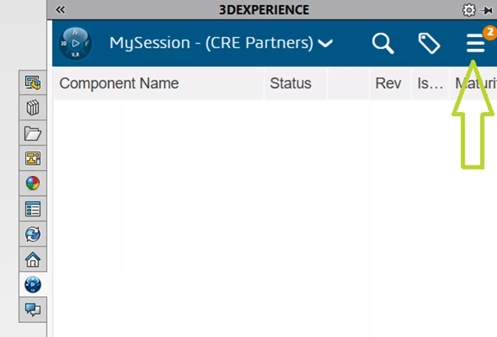

  1. Ouvrez-le Module complémentaire 3DEXPÉRIENCE onglet dans SOLIDWORKS et développez le menu hamburger (en haut à droite).
    Log Out of 3DEXPERIENCE via Hamburger Menu

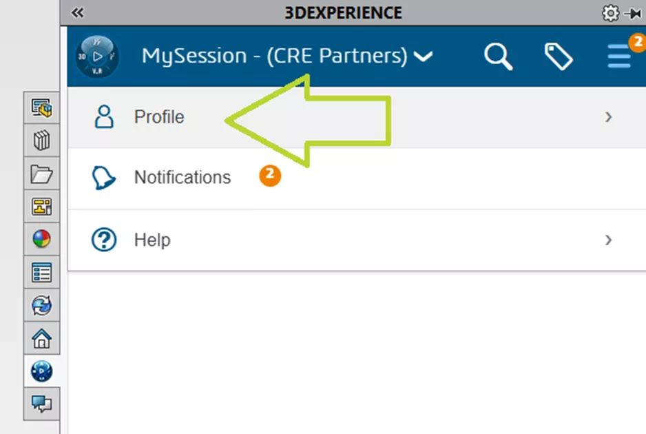

  2. Cliquez Profil du menu.
    How to Log Out of 3DEXPERIENCE

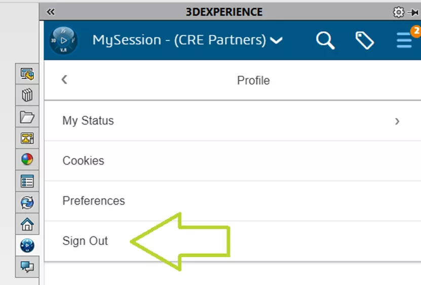

  3. Sélectionner Se déconnecter.
    Sign Out of 3DEXPERIENCE
Une fois déconnecté, SOLIDWORKS se déconnectera de la plateforme jusqu'à votre prochaine connexion. La déconnexion ne ferme pas SOLIDWORKS et vous pouvez continuer à travailler localement, mais les fonctionnalités connectées au nuage seront inaccessibles jusqu'à votre reconnexion.
Remarque: Fermer SOLIDWORKS ou redémarrer votre ordinateur ne sera pas déconnecter.
