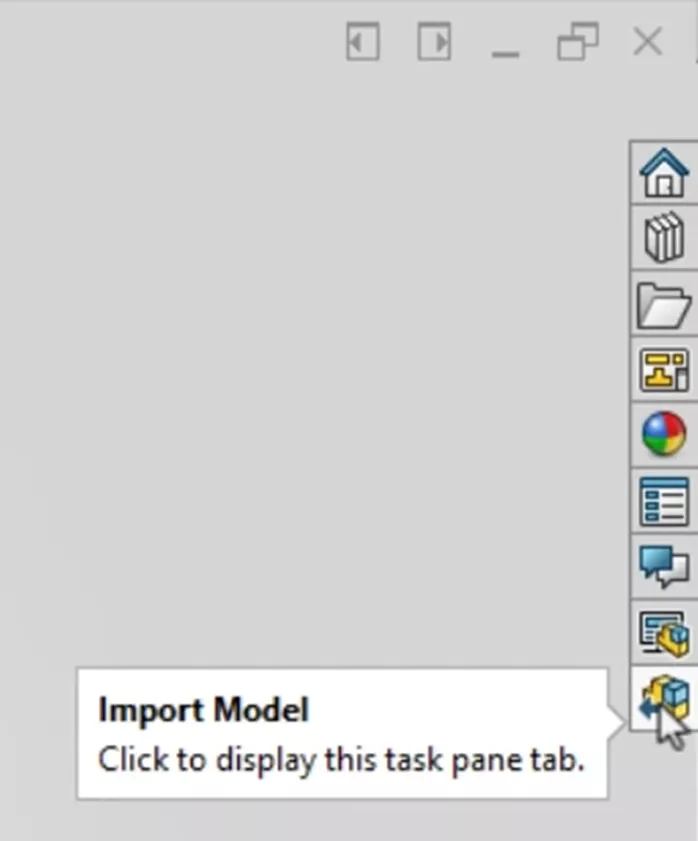

Onglet du volet Office Importer le modèle

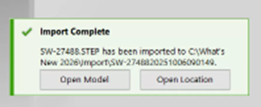

Fini le temps où l'on regardait des vidéos de chats sur YouTube en attendant qu'un fichier STEP ou IGS (ou tout autre format CAO neutre) s'ouvre. Maintenant, vous pouvez continuer à travailler sur d'autres modèles pendant que SOLIDWORKS s'ouvre. pas au lieu de cela, SOLIDWORKS les traite en arrière-plan, après les avoir mises en file d'attente dans le processus d'importation. Modèle d'importation l'onglet de Volet des tâchesVous recevrez même une notification contextuelle en bas à droite lorsque chaque commande sera prête.
SOLIDWORKS 2026 Import Model
SOLIDWORKS 2026 Import Complete Message

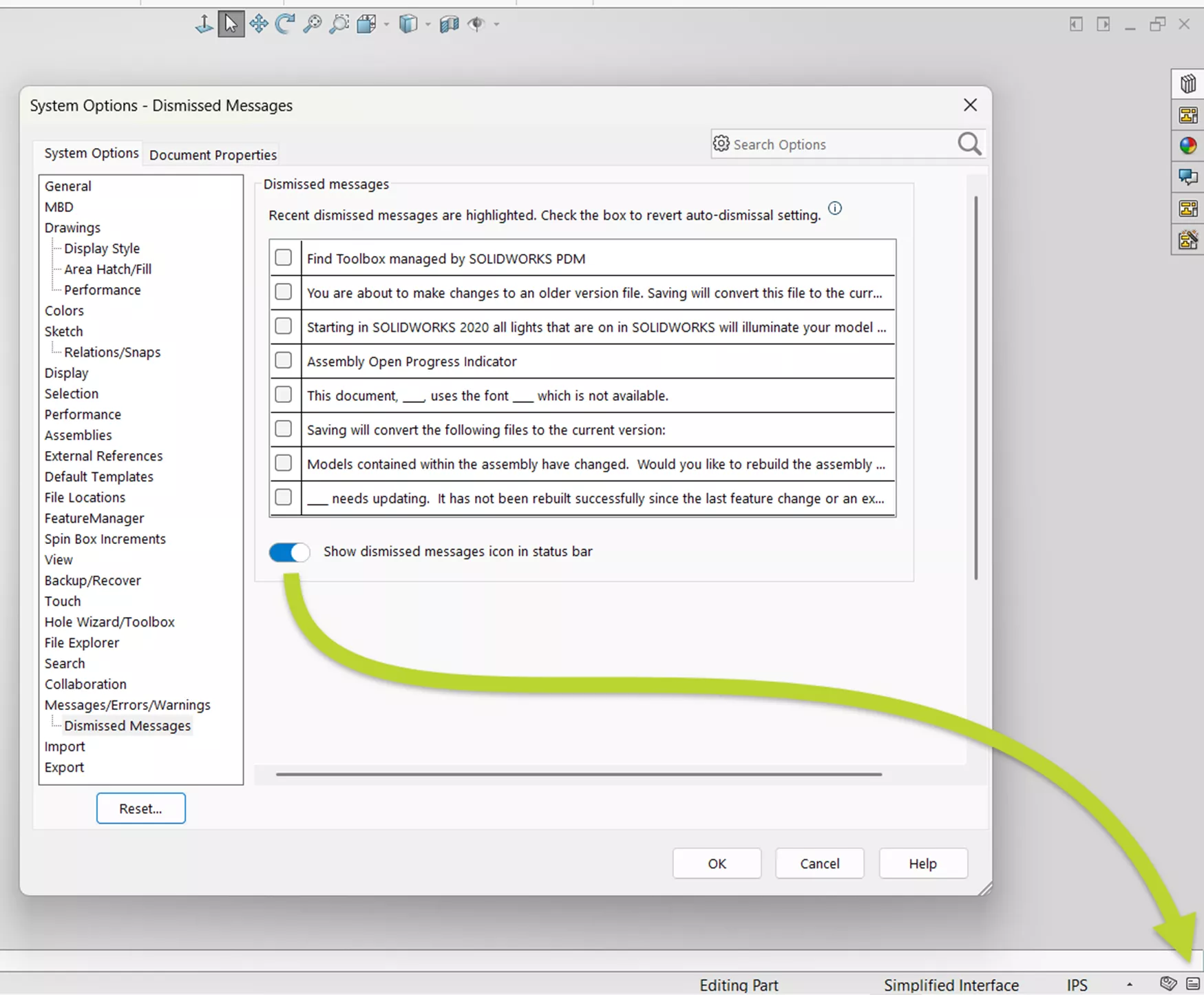

« Pourquoi mon assemblage se reconstruit-il automatiquement quand je change de modèle ? N'y avait-il pas un avertissement avant ? « Pourquoi la police a-t-elle changé dans ce modèle ? « Quand cet assemblage aura-t-il fini de s'ouvrir ? »
Si vous vous êtes déjà posé une question de ce genre ou si vous avez constaté un résultat différent de celui d'un collègue, il y a de fortes chances que cela soit dû à des messages ignorés. Autrement dit, vous avez, par le passé, répondu à SOLIDWORKS en lui disant de ne plus poser cette question, et il ne l'a donc plus fait.
Une liste des messages rejetés a toujours été disponible dans les options du système (Options système> Messages/ Erreurs/ Avertissements >Messages rejetés), mais à moins de savoir où regarder, il n'était pas évident qu'il fallait le faire.
SOLIDWORKS 2026 ajoute une icône d'état pour indiquer qu'un message n'est pas affiché parce qu'il a été fermé. Cette icône sert également de raccourci vers la liste des messages fermés, vous permettant ainsi de retrouver rapidement celui que vous voulez consulter à nouveau. Vous trouverez cette nouvelle option dans Afficher l'icône des messages rejetés dans la barre d'état ici (elle est activée par défaut) :
 SOLIDWORKS 2026 Dismissed Message Notification

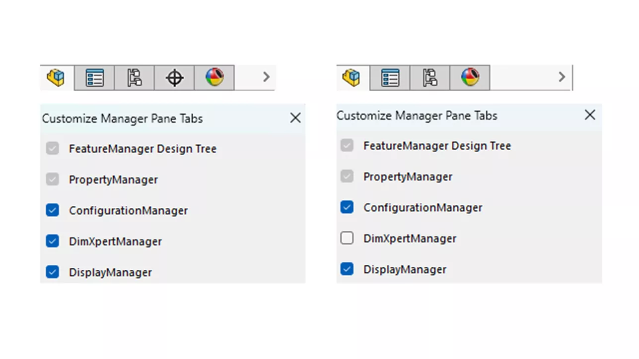

Personnaliser les onglets du volet Gestionnaire
Allégez davantage votre affichage en supprimant les onglets du volet Gestionnaire que vous utilisez rarement. Cliquez avec le bouton droit sur un onglet et choisissez Personnaliser.
Customize Manager Pane Tabs in SOLIDWORKS 2026

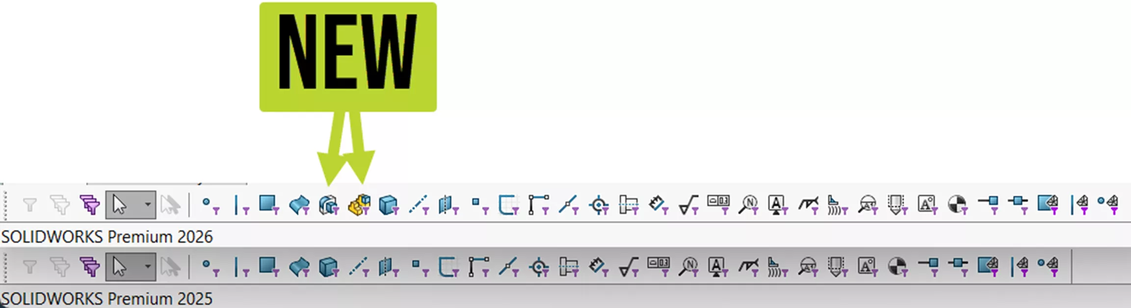

Nouveaux filtres de sélection
Si vous aimez les filtres de sélection, deux nouvelles options sont disponibles en 2026, ainsi que cinq options classiques mais toujours aussi efficaces, auxquelles vous pouvez attribuer des raccourcis clavier.
Nouveau : Filtre de fonctionnalités permet de sélectionner des fonctions dans les pièces et les assemblages. Je vais l'utiliser pour attribuer des couleurs au niveau des fonctions ! Cela peut aussi être utile pour présélectionner des fonctions à symétriser, par exemple.ou à tout moment si vous souhaitez passer de la sélection d'un « visage » à la sélection d'une « caractéristique » dans la zone graphique.
Nouveau : Filtre de composants Cette fonction permet d'afficher les pièces et sous-ensembles de niveau supérieur dans un assemblage. Elle constitue une alternative au fil d'Ariane (touche D) ou à l'affichage de l'arbre de création FeatureManager lorsque vous souhaitez sélectionner uniquement le niveau supérieur de la structure de l'assemblage.
New Selection Filters in SOLIDWORKS 2026
