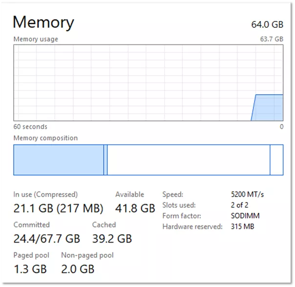

  • Surveillez l'utilisation de la mémoire vive pendant les périodes de forte activité. En règle générale, prévoyez suffisamment de mémoire pour charger toutes vos bases de données en même temps, plus environ 20 % de marge pour les autres ressources pendant ces périodes. Ce point est d'autant plus important sur un système hébergeant plusieurs bases de données de coffre-fort.

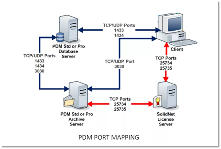

Il est important de comprendre que ces recommandations supposent uninfrastructure réseau saineLe système client doit être une machine située sur le même réseau local que le serveur d'archivage. Un réseau gigabit offrant une connectivité et un débit fiables et continus est nécessaire. Les connexions nécessitant un réseau étendu (WAN) doivent configurer un environnement répliqué de sorte que le client distant soit local par rapport au serveur d'archivage distant.
La latence réseau ne devrait pas dépasser environ 100 ms lors de tests avec un ping pondéré (1 000 octets par paquet) sur une durée d'envoi continu d'environ 60 secondes. Ce comportement se rapproche davantage du trafic standard PDM et peut servir d'indicateur de la qualité du réseau.
Dès que la latence atteint 150 ms, que vous constatez des pertes de paquets ou des fluctuations importantes lors du test ping, votre réseau risque de ne pas être suffisamment stable pour exécuter PDM. Nous ne pouvons pas garantir la fiabilité de PDM si ces variables affectent votre réseau.
PDM fonctionne également en se basant sur le nom d'hôte du serveur, et non sur son adresse IP ou son nom de domaine complet. Cela signifie que votre DNS doit permettre une résolution de noms correcte entre les machines cliente et serveur pour que la communication puisse aboutir.
