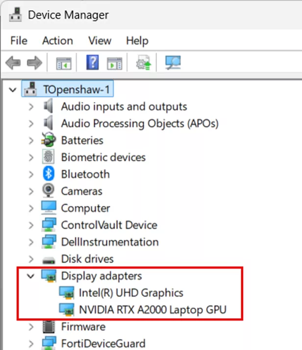

Pour vérifier si votre système possède une carte graphique intégrée, accédez au Gestionnaire de périphériques de votre ordinateur et développez-le. Adaptateurs d'affichage. Ceci affichera les cartes graphiques présentes dans votre système. Comme vous pouvez le voir sur l'image ci-dessous, mon ordinateur possède une carte graphique Intel intégrée ainsi qu'une carte graphique dédiée certifiée SOLIDWORKS.
A computer with an integrated Intel card as well as a workstation card that is SOLIDWORKS certified

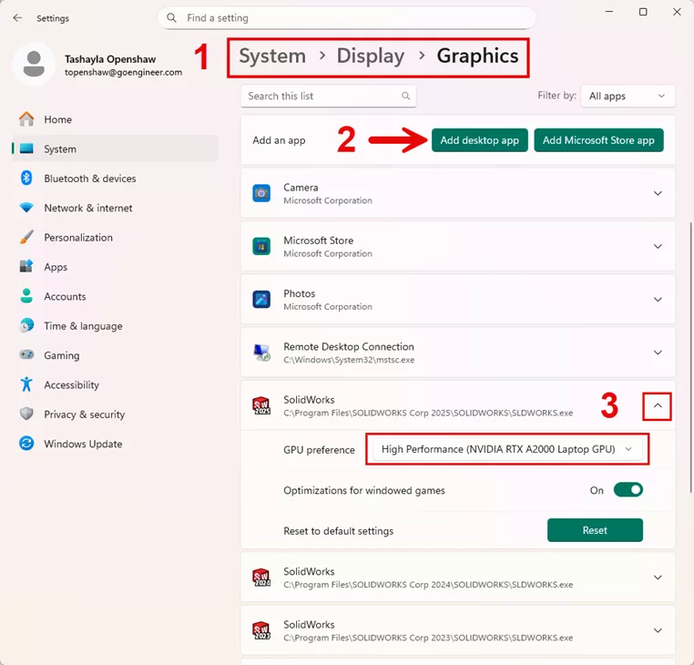

Pour accéder aux paramètres graphiques de Windows, Windows recherche Paramètres graphiques ou allez sur l'ordinateur Paramètres > Système > Afficher > Graphique.

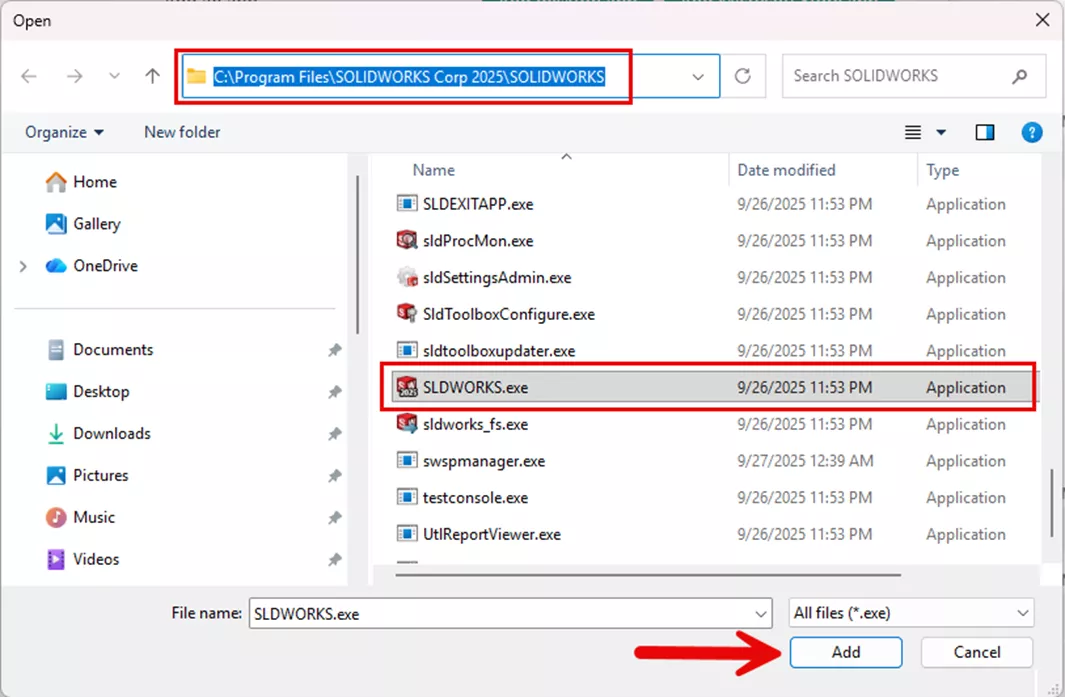

Une fois sur place, sélectionnez Ajouter une application de bureau, accédez aux exécutables du programme SOLIDWORKS et/ou d'autres programmes SOLIDWORKS, puis sélectionnez Ajouter pour les ajouter à la liste des applications.
Voici l'emplacement des fichiers exécutables de ces programmes :
SOLIDWORKS :
C:\Program Files\SOLIDWORKS Corp\SOLIDWORKS\SLDWORKS.exe

Add SOLIDWORKS.exe

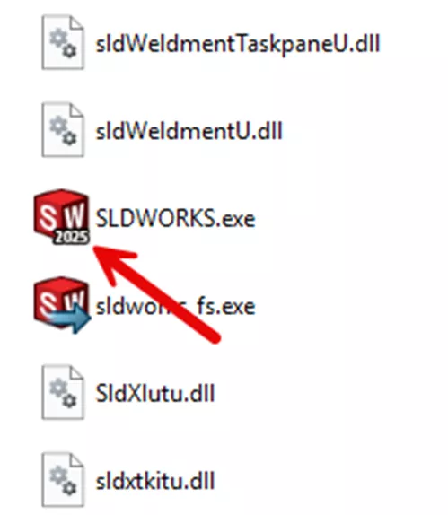

RemarqueSi vous avez installé ou installé plusieurs versions de SOLIDWORKS sur votre ordinateur, il est possible que plusieurs dossiers SolidWorks Corp ou SOLIDWORKS apparaissent dans votre système. Assurez-vous d'ajouter les fichiers exécutables correspondant à chacune des versions que vous utilisez. L'icône du fichier exécutable vous permet d'identifier la version.
Multiple Versions of SOLIDWORKS on One Machine

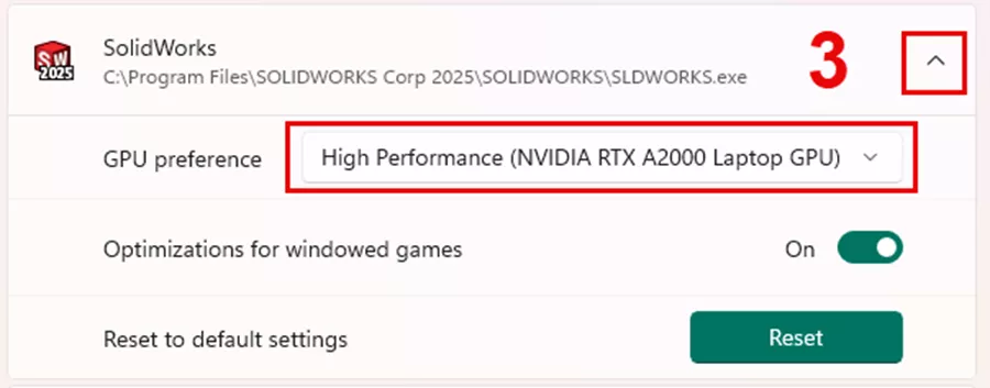

Maintenant qu'il est ajouté à la liste des applications, développez les options pour SOLIDWORKS (et/ou d'autres programmes ajoutés), puis, pour le Préférence GPU, sélectionnez le Haute performance option.
SOLIDWORKS GPU Preference Options

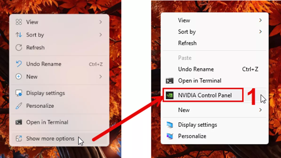

  1. Pour accéder au panneau de configuration NVIDIA, effectuez une recherche Windows ou cliquez avec le bouton droit sur un espace vide de votre bureau, puis accédez à Afficher plus d'options et sélectionnez Panneau de configuration NVIDIA.
    How to Access the NVIDIA Control Panel

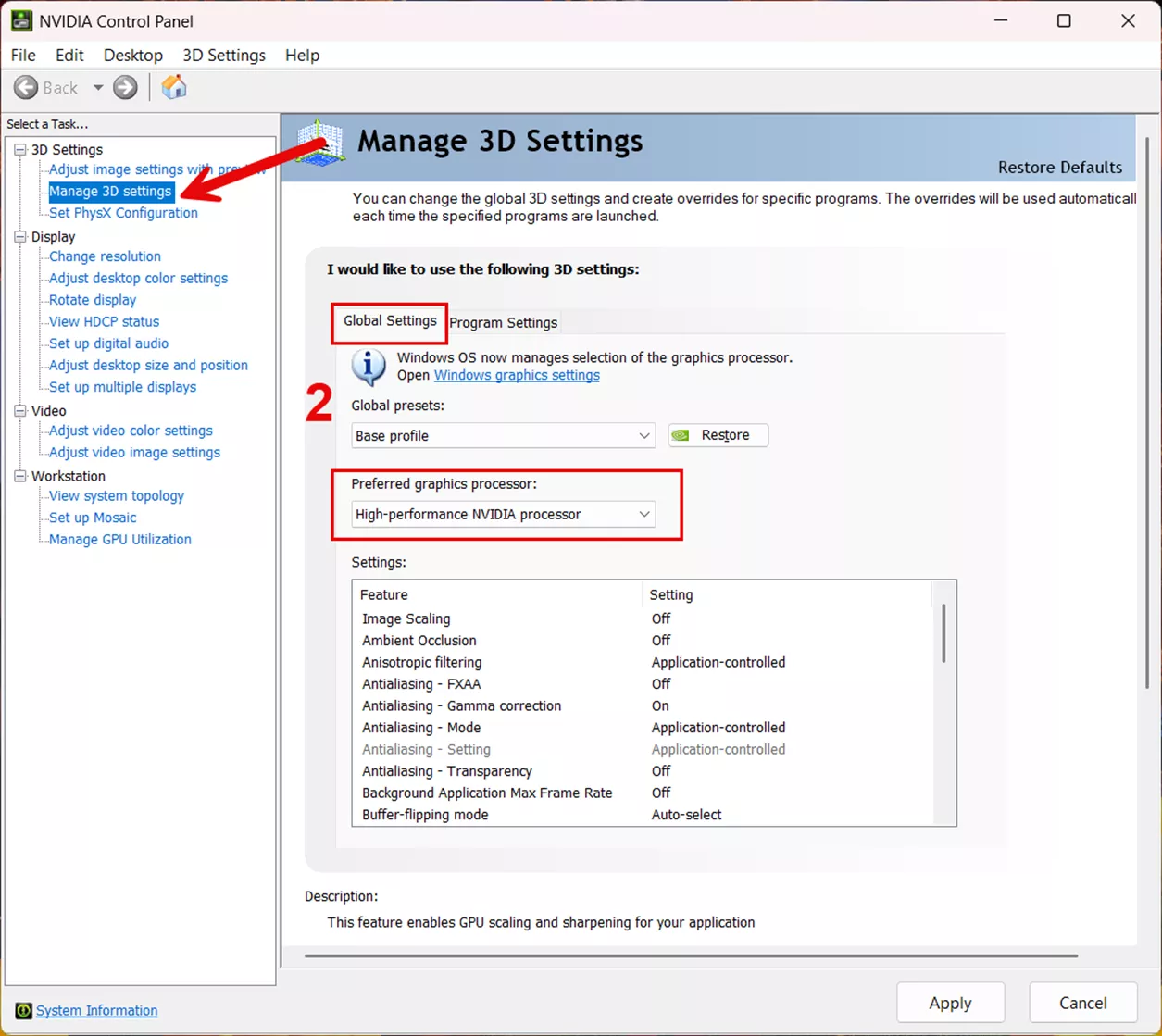

  2. Une fois dans le panneau de configuration NVIDIA, sélectionnez Gérer les paramètres 3D à gauche et dans le Paramètres globaux onglet sous Processeur graphique recommandé, choisir Processeur NVIDIA haute performance.
    Manage 3D Settings Option in the NVIDIA Control Panel
