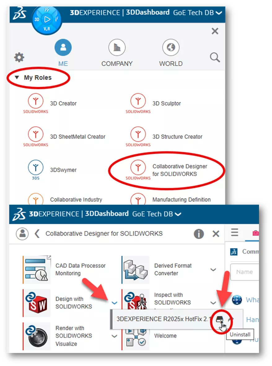

- Connectez-vous à la Plateforme 3DEXPÉRIENCE.
- Cliquez sur la boussole dans le coin supérieur gauche.
- Sous Mes rôles, choisir 3DEXPERIENCE SOLIDWORKS pour SOLIDWORKS Connected ou Designer collaboratif pour SOLIDWORKS pour l'application Conception avec SOLIDWORKS.
- Les applications correspondant au rôle s'affichent. Cliquez ensuite sur la flèche vers le bas à côté de l'application SOLIDWORKS et attendez que le menu déroulant apparaisse ; puis cliquez sur le bouton Désinstaller bouton.

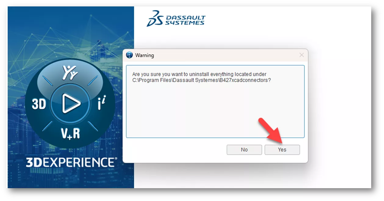

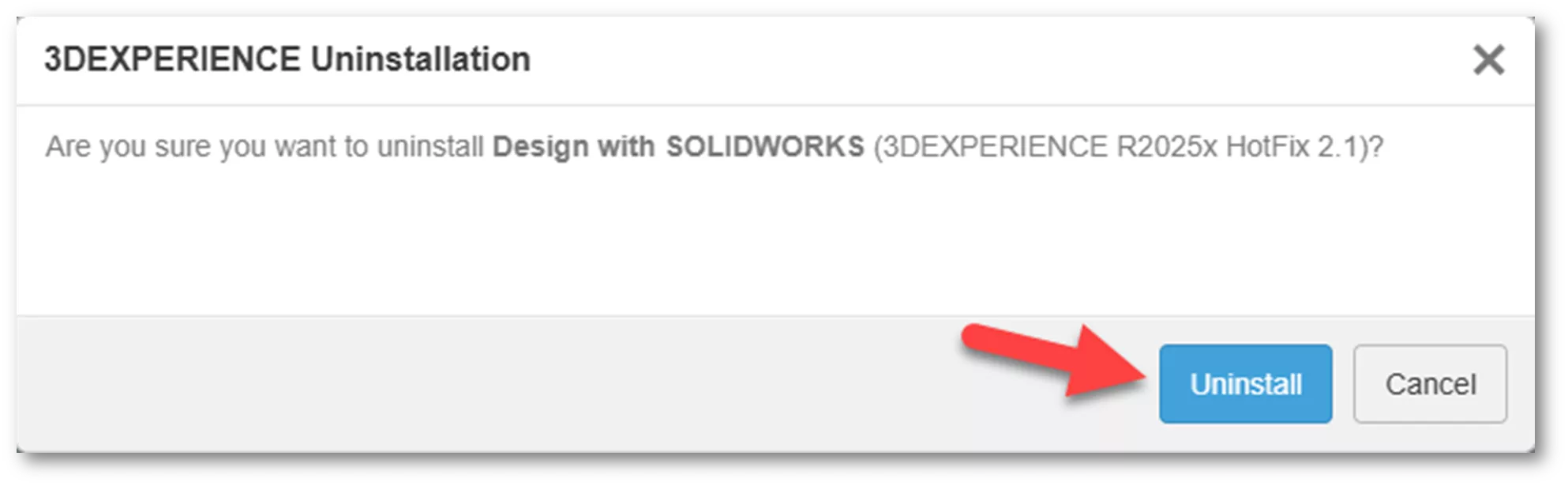

- Une boîte de dialogue apparaîtra, vous demandant si vous voulez vraiment désinstaller. Cliquez sur le bouton Désinstaller pour continuer.
- Une autre boîte de dialogue apparaîtra, demandant une fois de plus : « Êtes-vous certain de vouloir tout désinstaller... » Cliquez Oui à ce message.

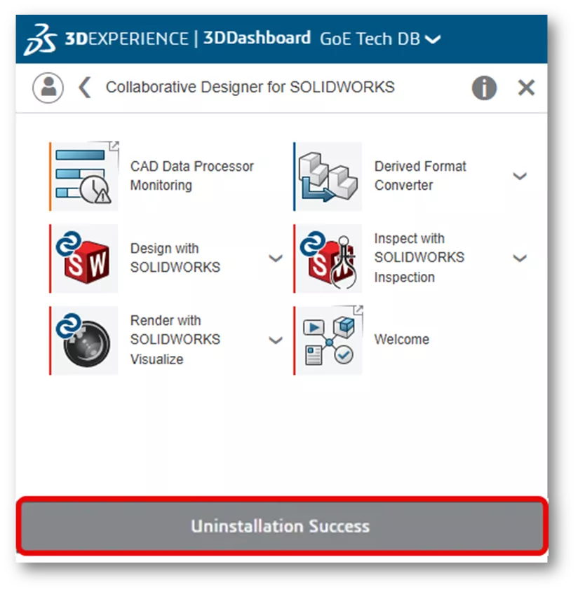

- Une fois le processus de désinstallation terminé, il y aura un Désinstallation réussie confirmation au bas de la fenêtre des applications sur la plateforme.

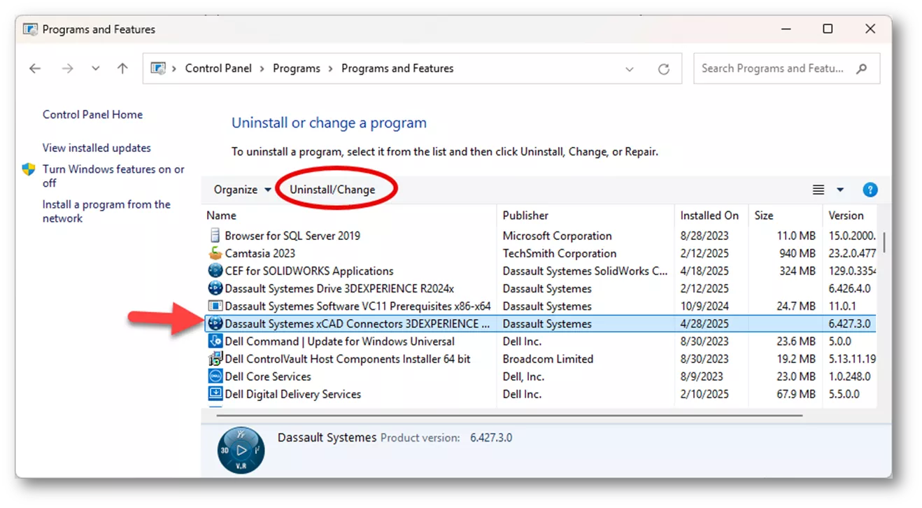

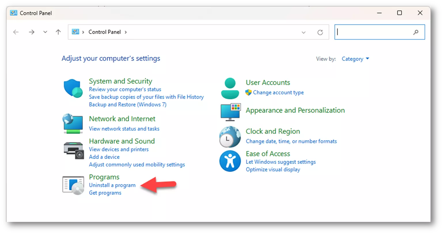

- Ouvrez le Panneau de configuration de Windows. Le moyen le plus rapide d'y accéder est de cliquer sur le bouton Démarrer de Windows et de taper « Panneau de configuration ». Cliquez ensuite sur l'icône du Panneau de configuration.
- Dans le Panneau de configuration de Windows, cliquez sur Désinstaller un programme sous Programmes. Si le panneau de configuration est configuré sur des icônes, cliquez sur Programmes et fonctionnalités, alors Désinstaller un programme.
- Dans la liste des programmes installés, recherchez Dassault Systèmes R20XXx version SOLIDWORKS pour SOLIDWORKS Connected ou Dassault Systèmes xCAD Connectors pour le module complémentaire SOLIDWORKS Connector. Sélectionnez l'application, puis cliquez sur Désinstaller/Modifier.

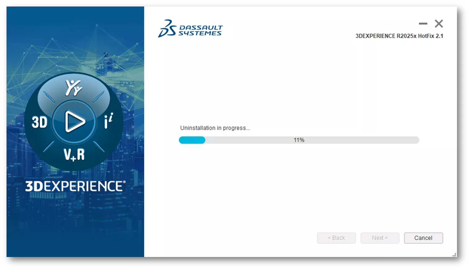

- Une boîte de dialogue apparaîtra vous demandant de confirmer la désinstallation. Cliquez sur Oui à ce message.
- Après avoir cliqué Oui, une boîte de dialogue s'affichera pour indiquer la progression de la désinstallation. Une fois la désinstallation terminée, la boîte de dialogue disparaîtra sans confirmation.
