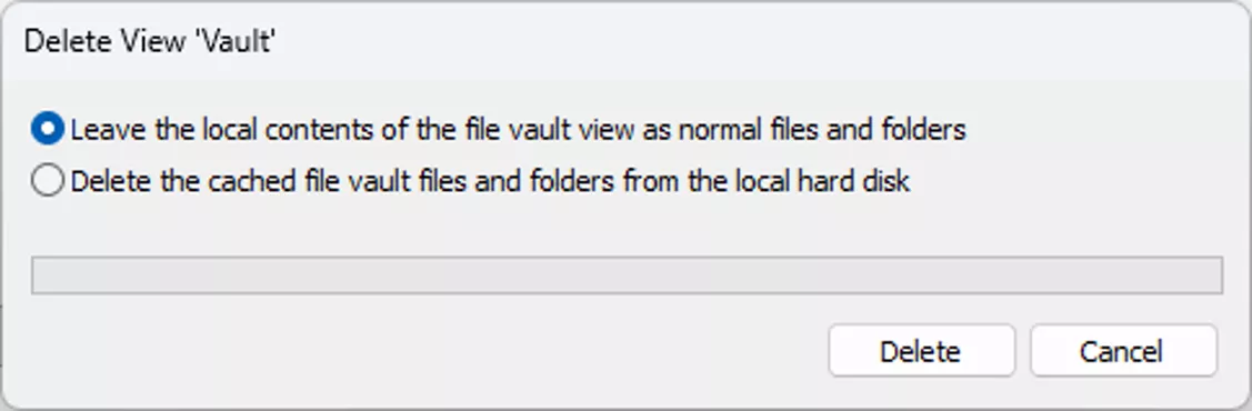

  3. Un message d'avertissement s'affichera vous demandant si vous souhaitez conserver le contenu local sous forme de fichiers normaux ou supprimer les fichiers et dossiers mis en cache restants. Faites votre choix et cliquez. Supprimer.
    1. Si vous voulez garder le cache local (par exemple, s’il contient des fichiers à sauvegarder), choisissez la première option. Assurez-vous de renommer ce dossier avec un nom différent de celui du coffre-fort si vous prévoyez de recréer l’affichage du coffre-fort.
    2. Si vous n’avez pas besoin de garder les fichiers mis en cache, choisissez la deuxième option.

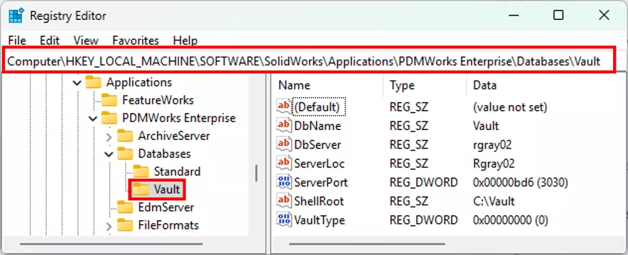

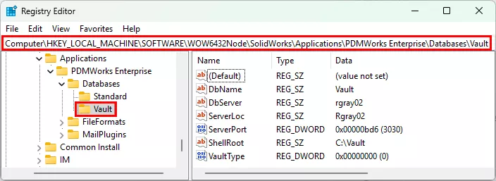

Les premières clés à rechercher se trouvent sous « HKEY_LOCAL_MACHINE ». Elles existent pour les coffres-forts créés en tant que vues « partagées », accessibles à tous les utilisateurs.
  • HKEY_LOCAL_MACHINE\SOFTWARE\SolidWorks\Applications\PDMWorks Enterprise\Databases\[NOM DU COFFRE]

  • HKEY_LOCAL_MACHINE\SOFTWARE\Wow6432Node\SolidWorks\Applications\PDMWorks Enterprise\Databases\[NOM DU COFFRE]

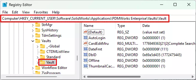

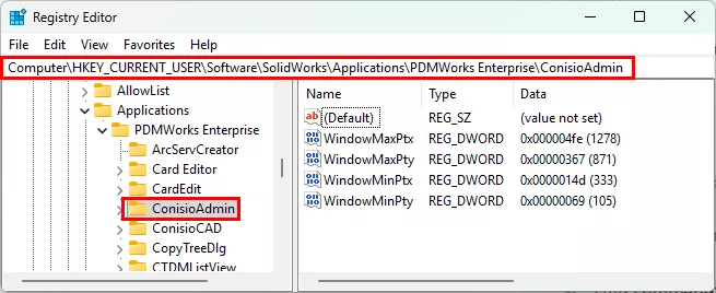

Ensuite, vous rechercherez les clés des vues de coffre-fort privées hébergées sous le profil de l'utilisateur Windows actuel – HKEY_CURRENT_USER (ceci ne s'applique toutefois que si le lancement de l'Éditeur du Registre en tant qu'administrateur ne vous a pas obligé à saisir les informations d'identification Windows d'un utilisateur autre que celui connecté à l'ordinateur) ou des vues qui ont pu être créées sous d'autres utilisateurs connectés à l'ordinateur – HKEY_USERS.
  • HKEY_CURRENT_USER\Software\SolidWorks\Applications\PDMWorks Enterprise\ConisioAdmin
    SOLIDWORKS Private Keys and Keys from Other Users
  • HKEY_CURRENT_USER\Software\Solidworks\Applications\PDMWorks Enterprise\Vaults\[NOM_DU_COFFRE]

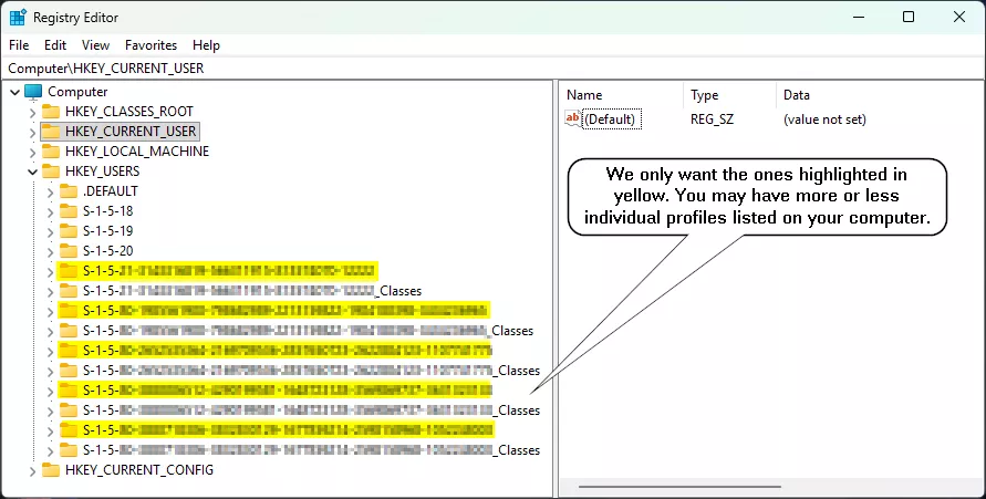

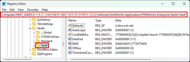

Nous constatons souvent que l'erreur persistante « aucune base de données connectée à cette vue » est due à des clés résiduelles dans les profils d'autres utilisateurs. La procédure est très similaire à celle utilisée pour les chemins « HKEY_CURRENT_USER » mentionnés précédemment, mais le point de départ est légèrement différent.
Vous entrerez dans «HKEY_USERSet remarquez plusieurs ruches en dessous, étiquetées « S-1-5-« suivi d'une longue série de chiffres. Ceux avec des SID plus longs, mais sans le "_classes« Ce qu'on veut vérifier est ajouté à la fin. » Les SID plus courts et ceux comportant « _classes » peuvent être ignorés.
No Database Connected to View Workaround in SOLIDWORKS PDM
Dans chacune des ruches appropriées, le chemin sera sensiblement le même qu'avant, seule la première partie changeant. HKEY_USERS\S-1-5-….\Software\SolidWorks\Applications\PDMWorks Enterprise\Vaults\Vault.
Tel que mentionné précédemment, il se peut que vous ne voyiez pas les clés dans tous ces profils. C'est normal ; passez simplement au suivant.
