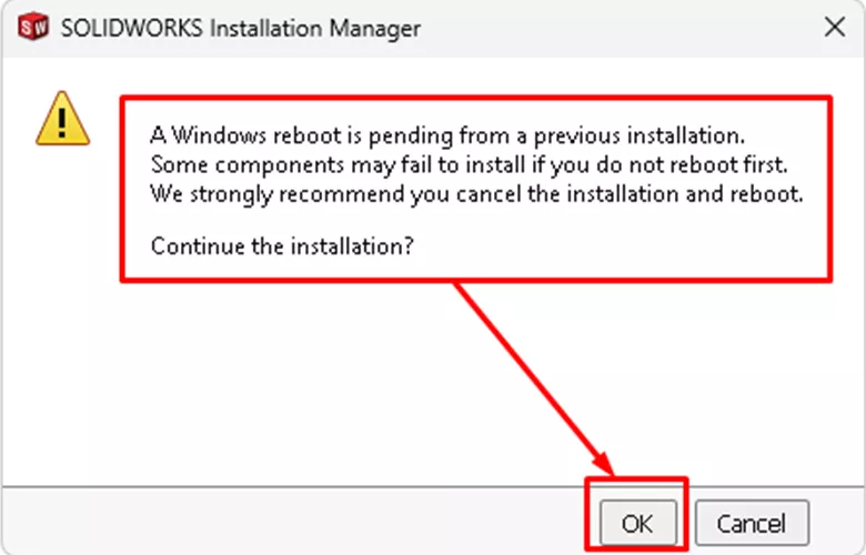

Remarque: Conformément aux instructions pourtéléchargement et extraction de SOLIDWORKS, si vous avez des problèmes avecgestionnaires d'installation vierges. Vous trouverez des réponses dans les articles liés. Vous pouvez également ignorer sans risque le message contextuel indiquant Un redémarrage de Windows est en cours…en cliquant D'ACCORD. Un redémarrage sera demandé si nécessaire après l'installation.
SOLIDWORKS Installation Manager Windows Reboot is Pending Warning
